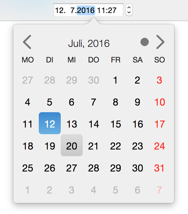

  • Die Datumsfelder mit Kalender benutzen jetzt nicht mehr den winzigen Apple-Standard-Kalender, sondern eine besser les- und bedienbare Variante, bei der auch noch die Feiertage des eingestellten KV-Bereichs kennzeichnet werden. Dieser Kalender ist für macOS ≥ 10.10 programmiert; für 10.8 und 10.9 zeigt tomedo weiterhin den Apple-eigenen Kalender an.

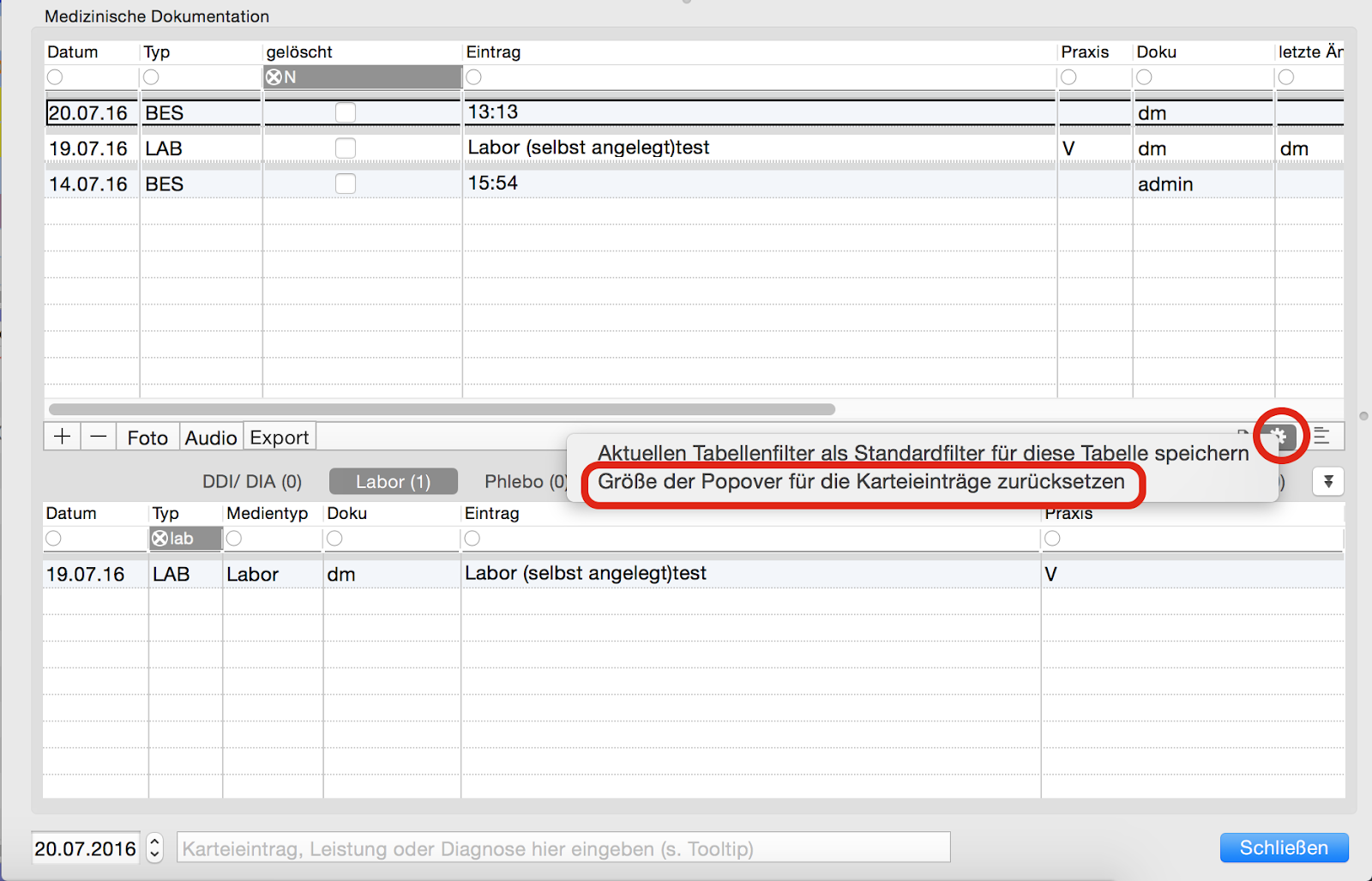

  • Neue Einstellung für obere Karteitabelle “Größe der Popover für die Karteieinträge zurücksetzen” (falls die Popover einmal nicht auf den aktuellen Bildschirm passen)Bildschirmfoto 2016-07-20 um 13.15.34.png
