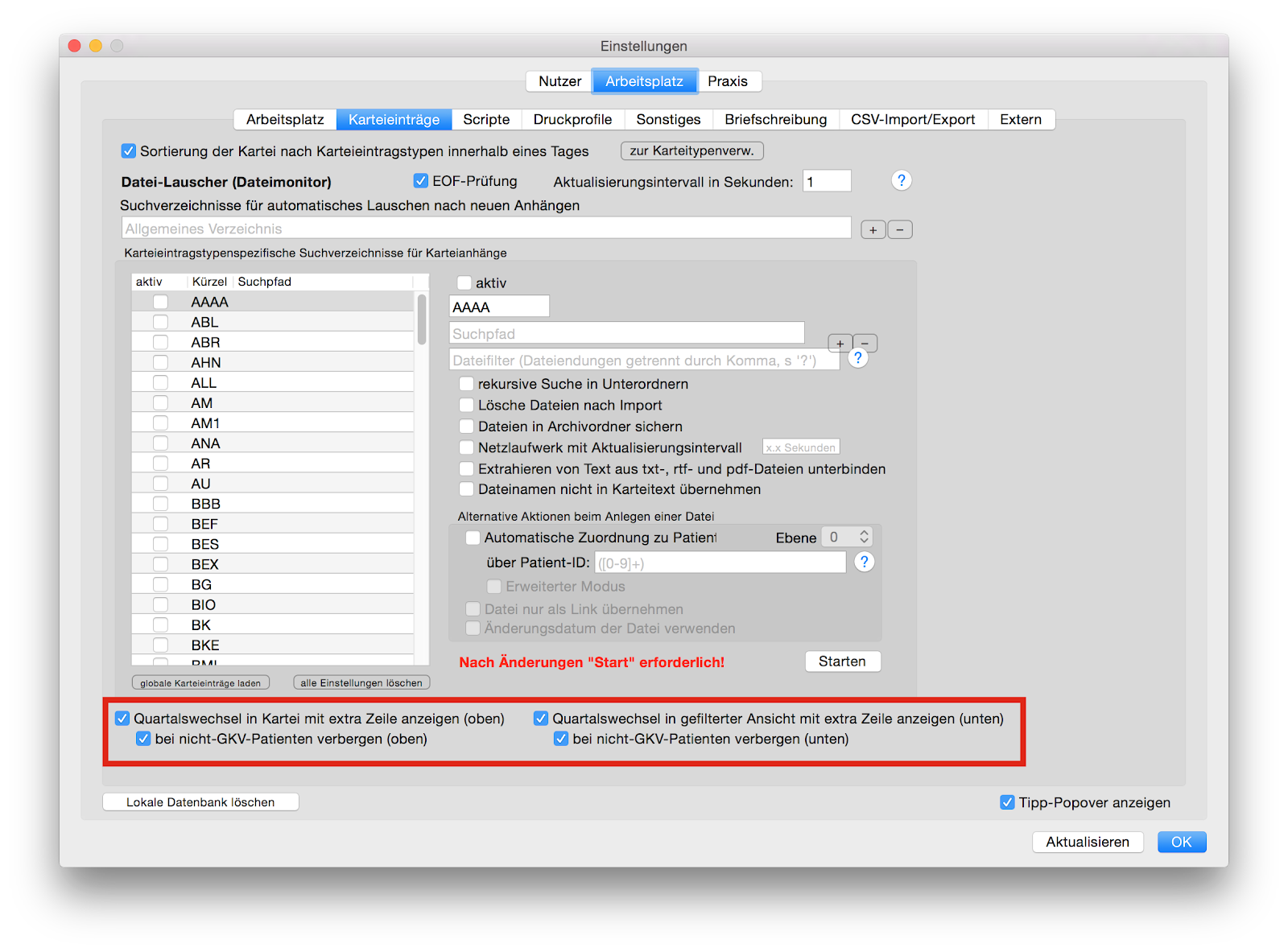

  • In tomedo -> Einstellungen -> Arbeitsplatz -> Karteieinträge kann man nun global einstellen, ob die extra Quartalswechsel-Zeile angezeigt werden soll oder nicht (oder nur für GKV-Patienten)
