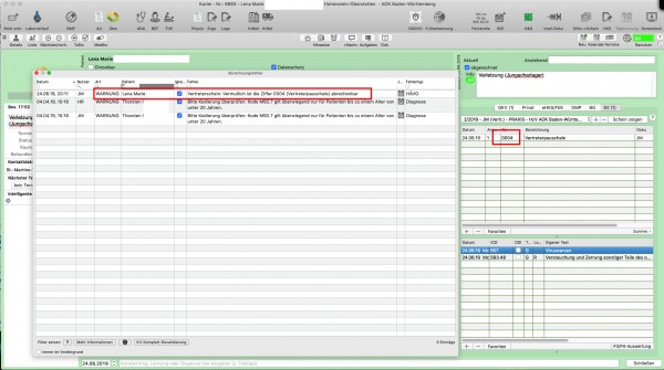

Der Fehler ist jetzt wieder reproduzierbar. Ich habe ihn mal dokumentiert:
1. 0000 codiert und den Hinweis die 0004 zu codieren "ignoriert".
2. Dann in der Kartei die 0004 codiert.
3. Mehrfach den "Refresh-Button" des Abrechnungspanels betätigt. -> Sieht jetzt so aus:
Wenn ich den Fehler aus dem Panel haben möchte, dann muss ich:
1. Das Häckchen im Panel entfernen
2. Die Kartei refreshen. Sieht dann so aus (ein leeres Fehlerfeld erscheint)
Dann kann ich in der Kartei den Refresh-Button drücken und der Fehler verschwindet aus dem Panel.
VG
JM
