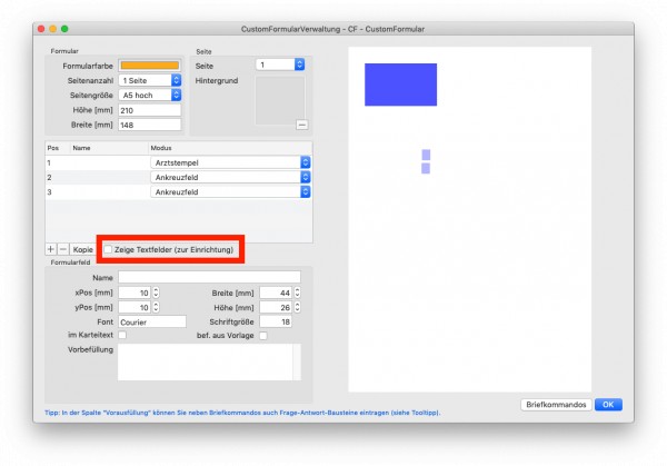

Kleiner Nachtrag: das Markieren war/ist eigentlich vorrangig für die Konfiguration gedacht. Sie haben in der Customformularverwaltung einen Haken der die Feldhintergründe formularspezifisch an/aus schalten kann.

das "pauschale" Abschalten ist ja schon mal nicht schlecht - funktioniert aber leider nicht auf dem iPad. habe es gerade ausprobiert, da bleibt es zumindest bei mir hübsch "fliederfarbig".

ja, das war wohl ein Missverständnis. Der Haken in der Formularverwaltung wirkt sich nur auf die Vorschau am aktuellen Arbeitsplatz in der Formularverwaltung aus.
