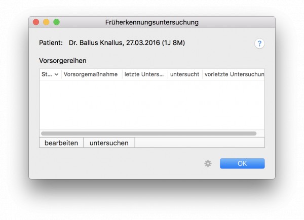

Nach Einrichtung der für uns wichtigen Vorsorgeuntersuchungen im Admin Modus, bleibt das Modul nach Aufrufen in der Patientenkartei dennoch leer. Muss man die Vorsorgen für jeden Patienten manuell hinzufügen - wir sind davon ausgegangen dass der "Radar" automatisch alle möglichen Vorsorgeuntersuchungen anzeigt?!
Die voreingestellten Zeitpunkte für die Kinderuntersuchungen sind übrigens fehlerhaft. Statt zum Beispiel für die U4 der laut GBA gültige Zeitraum "3.-4. Lebensmonat" (also > 2 bis < 4 Monate ) ist das Alter 3 - 4 Monate in Tagen angegeben.

Ach, jetzt sehe ich, warum es bei Ihnen nicht funktioniert: In der Konfiguration fehlt die EBM-Ziffer > also in Ihrem Bildschirmfoto die 01704 für die U4. Die Abrechnungsziffern müssen für jede Vorsorge hinterlegt werden, damit zB die durchgeführte U4 anhand der Ziffer identifiziert werden kann.
Für die Privatpatienten habe ich dafür keine Lösung gefunden.

Guten Abend Herr Ifflaender,
das Radar blinkt rot, sobald sich das Kind in dem Altersbereich einer bestimmten Vorsorge befindet. Ihr Dr. Ballus Knallus ist 1,8 Jahre, damit ist aktuell (noch) keine Vorsorge fällig. Und da Dr. Ballus Knallus die U2-U6 nicht bei Ihnen hatte, ist die Liste mit den Früherkennungsuntersuchungen leer.
Wenn Sie ihre alte Kartei (bei mir Medistar) konvertiert haben, sucht sich das Radar anhand der abgerechneten Scheine die Vorsorgeziffern heraus und markiert die vorherigen Vorsorgen automatisch als durchgeführt. War der Patient allerdings vorher in einer anderen Praxis, dann nicht. Dann müssten Sie die Vorsorgen per Hand nachtragen (macht aber wenig Sinn).
