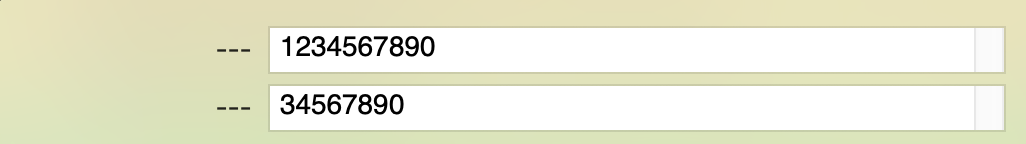

Mich interessiert das auch, daher habe ich auch ein bisschen ausprobiert:
Die Briefkommandos $[abZeichen]$ und $[bisZeichen]$ funktionieren auch innerhalb des CKE, aber nur in der Form:
$[abZeichen 3 karteiEintragValue_withArgs test_parser customKarteiEintragEntries.v1 _ N]$
Leider wird dann das berechnende Feld nicht aktualisiert, wenn ein Eintrag im Feld der Variablen erfolgt. Wenn man den CKE beendet und erneut öffnet wird richtig berechnet. Bei anderen Kommandos innerhalb von CKE kann man als Argument direkt einen Variablennamen des CKE setzten, der dann direkt neu berechnet wird. Ich würde erwarten, dass
$[abZeichen 3 $[v1]$ ]$
funktioniert, tut es aber leider nicht.

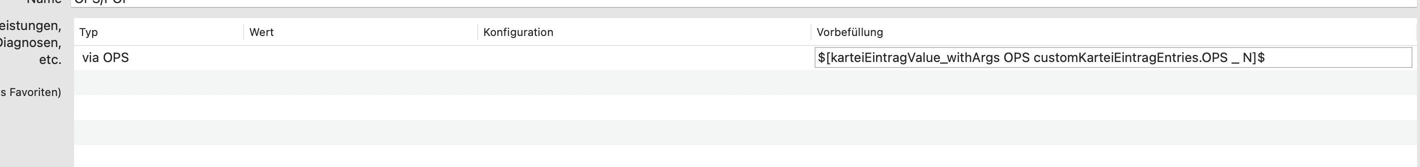

Die Daten sind ja nur im CKE: Im CKE wird der OPS Code ermittelt in v1 (Durch Auswahl der ME Methode, der Lokalisation und des zu explantierenden Materials) und von diesem OPS möchte ich die EBM Kategorie ermittelt haben, dazu benötige ich den OPS ohne Seitenbezeichnung. RegEx soll sich auf den v1 Wert im selben Formular beziehen.
Das habe ich auch ausprobiert und keine Lösung gefunden. Ich ermittele auch den OPS Code bzw. generiere den nach einem Algorythmus und gehe dann via OPS gleich in die Abrechnung. Das erscheinzt mir viel einfacher. Wenn Interesse besteht gern PN, dann kann ich Ihnen das zeigen. Hier im Forum ist das zu komplex.
ViaOPS finde ich unschön, weil ich die Seite dann noch händisch eintragen muss. Außerdem habe ich oft Simultan-OPS, zB Bimalleolar Fraktur ME Fibula distal und ME Tibia distal. Dann wird es mit viaOPS schon wieder zur Handarbeit.
Das Problem die Kategorie zu identifizieren habe ich gelöst (wenn ich die Seitenbezeichnung eliminiert bekomme...)
Ich genriere den OPS Code während der OP den so erzeiugten Code setze ich als Vorefüllung in "via OPS"
dann werden alle Abrechnungsziffern einschließlich der kKategorie z.B. D1-5 vorgeschlagen.
Bei Simultaneingriffen wiederholt man den Vorgang lediglich, gewertet wird der Eingriff mit der höchsten Kategorie zzgl. Zeitzuschlag.
