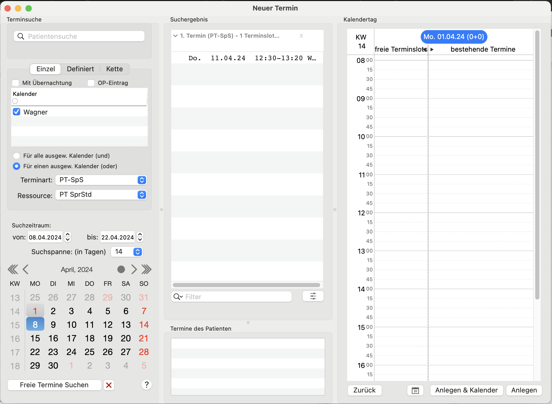

Nein, in diesem Fall ist alles korrekt:
will heissen!? Sie haben einen Fehler in der Synchronisation angedeutet. Wie verhalte ich mich jetzt?
Guten Tag Herr Wagner,
Sie haben dort eine Einzelsuche ausgeführt. Der OTK-2 benutzt aber Terminsuchefavoriten.
Bitte klicken Sie oben links auf "Definiert" und wählen Sie die Suche aus, die Sie für den OTK benutzen. Soweit ich sehe, heißt diese auch "PT Sprechstunde". Klicken Sie danach auf "Freie Termine Suchen" und prüfen Sie, ob das Ergebnis immernoch so ist wie gewünscht.
Mit freundlichen Grüßen,
Toni Ringling
Nein, es bleibt kurios: für die beiden kommenden Wochen werden nicht weniger als 9 Termine für die PT Sprechstunde angeboten, wenn wenn sich jemand über Arzt direkt orientiert, ich als Neupatient mit einem fiktiven Geburtsdatum eine solche PT Sprechstunde/Erstgespräch machen will.. Das kann's nicht sein..
bedeutet Ihre letzte Antwort, dass die passende definierte Suche in tomedo auch die falschen Ergebnisse angegeben hat, oder sind es dann die erwünschten gewesen.
Toni Ringling
Nein, ich bin zu meinem Bedauern nicht weitergekommen, Ihrer ambitionierten Hilfe zum Trotz. Jetzt habe ich es soweit gebracht, dass gar keine freien PT Sprechstunden mehr angezeigt werden... Ich bin derweil mit meinem Latein am Ende, mache hier und heute erst mal Schluss..
