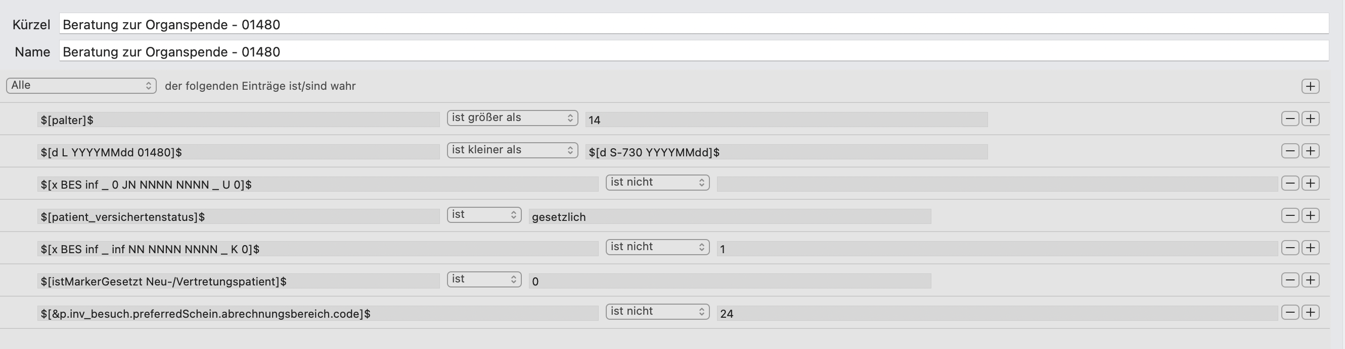

die folgende Akionsbedingung soll eigentlich NICHT bei Überweisungspatienten auslösen (Scheinart 24) tut es aber trotzdem!? Unterliege ich einer falschen Logik?

das Kommando für den Code der Scheinart sollte
$[&p.patientenDetails.patientenDetailsRelationen.currentKVSchein.scheingruppe.code]$ sein
Allerdings ist auch hier wieder zu beachten, dass die bestimmung des "aktuellen Scheins" zuverlässig nur bei geöffneter Kartei passieren kann.
Beantwortet von (6.9k Punkte)
Danke. Prima. So klappt es. Die Aktionskettenbedingung wird beim Kartei öffnen geprüft. Passt also. Gibt es eine Liste oder eine (einfache) Logik, wie man sich solche Kommandos erarbeiten kann?
In der Briefkommando-Liste gibt es den Reiter keypath - dort könnte man sich durchhangeln...
