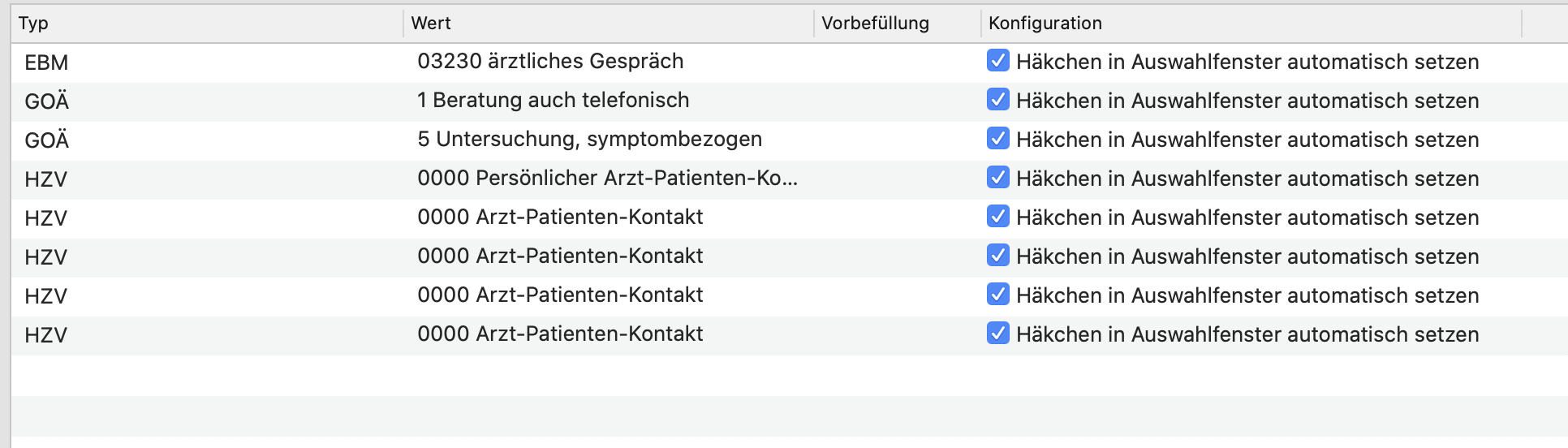

Also ich habe eine Aktionskette angelegt sowohl für HZV als auch EBM und lasse diese beim Beenden eines ToDos auslösen. Die Ziffern sind automatisch angehakt und werden auch nur angesetzt, wenn der Pat im HZV eingeschrieben ist.

Gar nicht. Ich habe einfach alle in die gleiche Aktionskette und die richtigen Ziffern werden automatisch gesetzt.

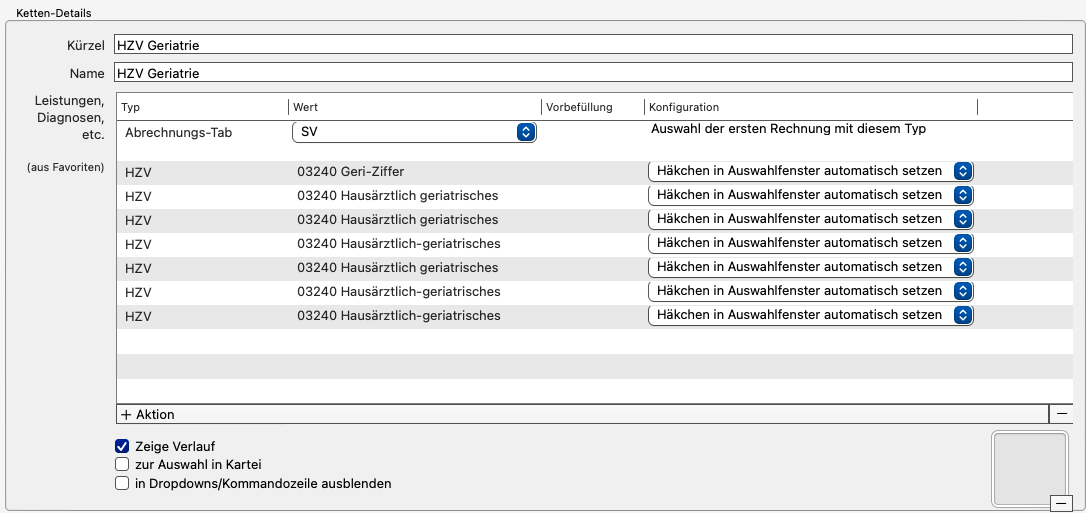

Sie wollten bei Anlage eines HZV-Scheins die Ziffer 03240 automatisch eintragen. Ich habe das mal kurz ausprobiert und bei mir würde folgendes Vorgehen funktionieren:
Aktionskette:
ich füge eigentlich immer an auf welchen Abrechnungs-Tab das gehen soll. In diesem Fall eigentlich nicht nötig, da ja bei Anlage eines Scheins immer dieser auch offen ist, aber sicher ist sicher. Der Wert TK-GBA steht jeztzt bei mir für die Geri-Ziffer beim TK-Modul, hier müssen Sie nacheinander die Ziffern für jedes HZV-Modul an dem Sie teilnehmen anfügen, so wie auch oben bereits von Herrn Stößel kommentiert.

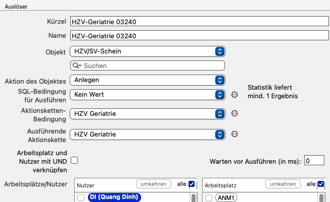

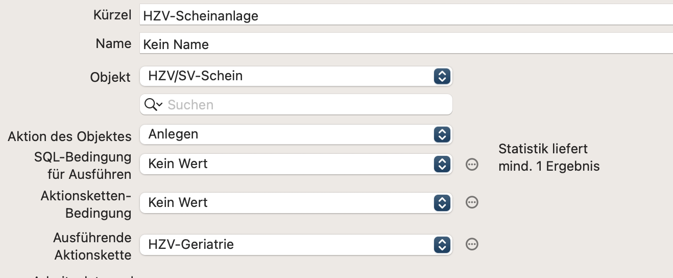

Als Auslöser soll die HZV-Scheinanlage dienen:
hier würde ich bewußt mal zunächst gar keine Bedingung eingeben, da dann bei jeder SV-Scheinanlage die Aktionskette ausgelöst wird. So können Sie testen ob es funktioniert.

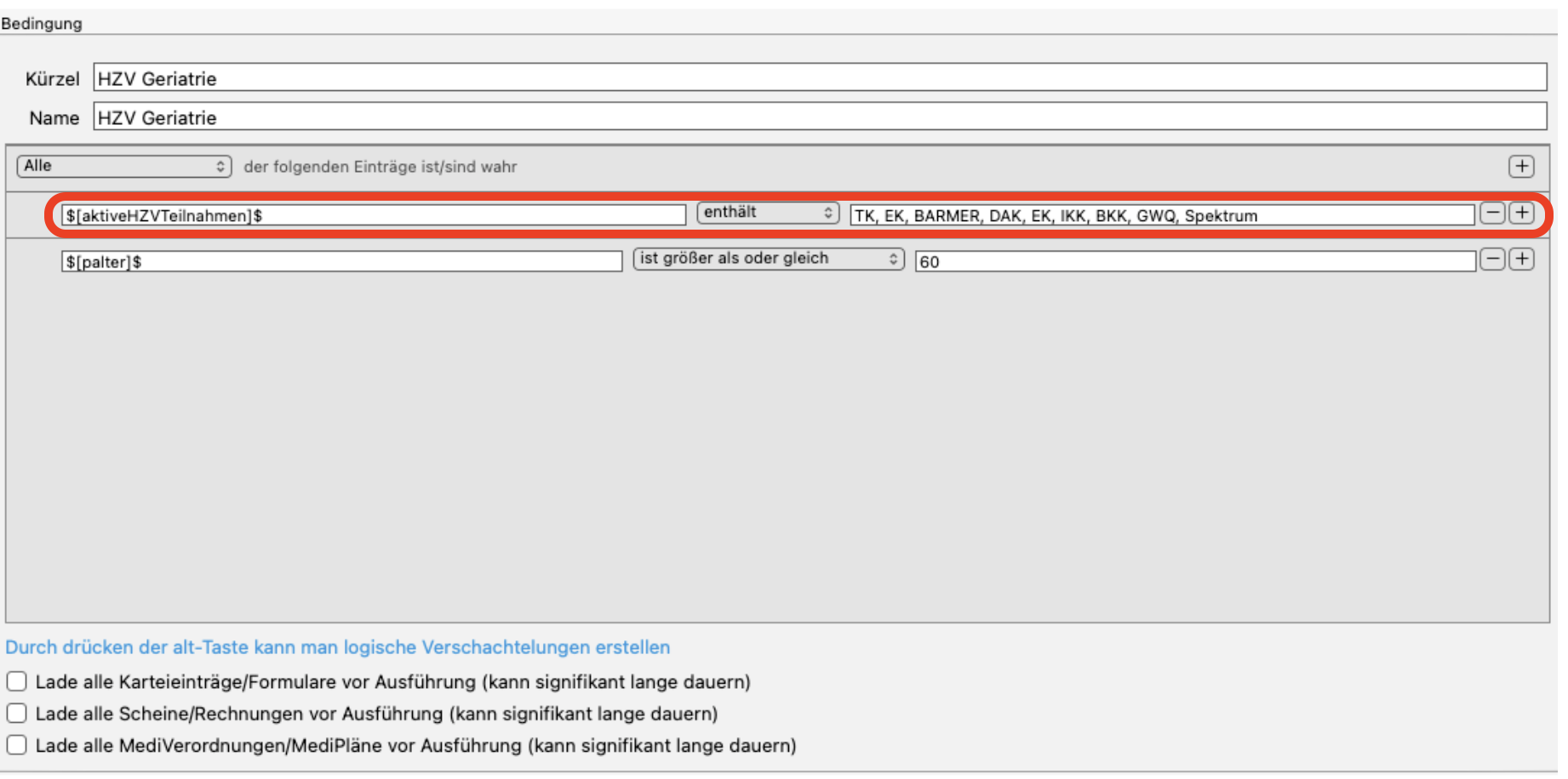

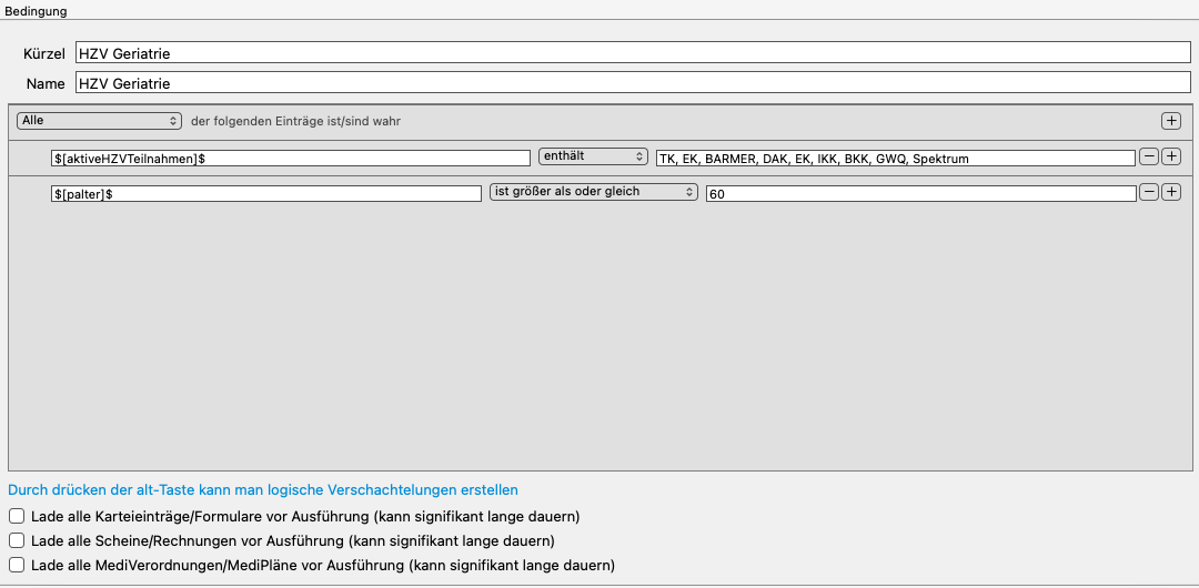

Als nächstes die Aktionskettenbedingung:

leider löst sich bei mir nichts aus. Siehe Screenshots.
AK-Bedingung:
AK-Auslöser:
AK:
das funktioniert leider nicht kommasepariert:
--> Sie müssen für jede Kasse eine einzelne Bedingung definieren und diese dann neben dem Alter als "Einer der folgenden Einträge ist wahr" stellen
