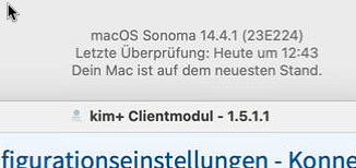

Sehr geehrter Herr Schulze,
bei uns läuft das KIM mit MacOS Sonoma, siehe dieses eben angefertigte Bildschirmfoto.
Auf was für einem Rechner hat es für Sie nicht funktioniert? Damit meine ich, Intel oder M-Prozessor, Baujahr. Außerdem die Frage, welche Version von KIM Sie verwenden.
