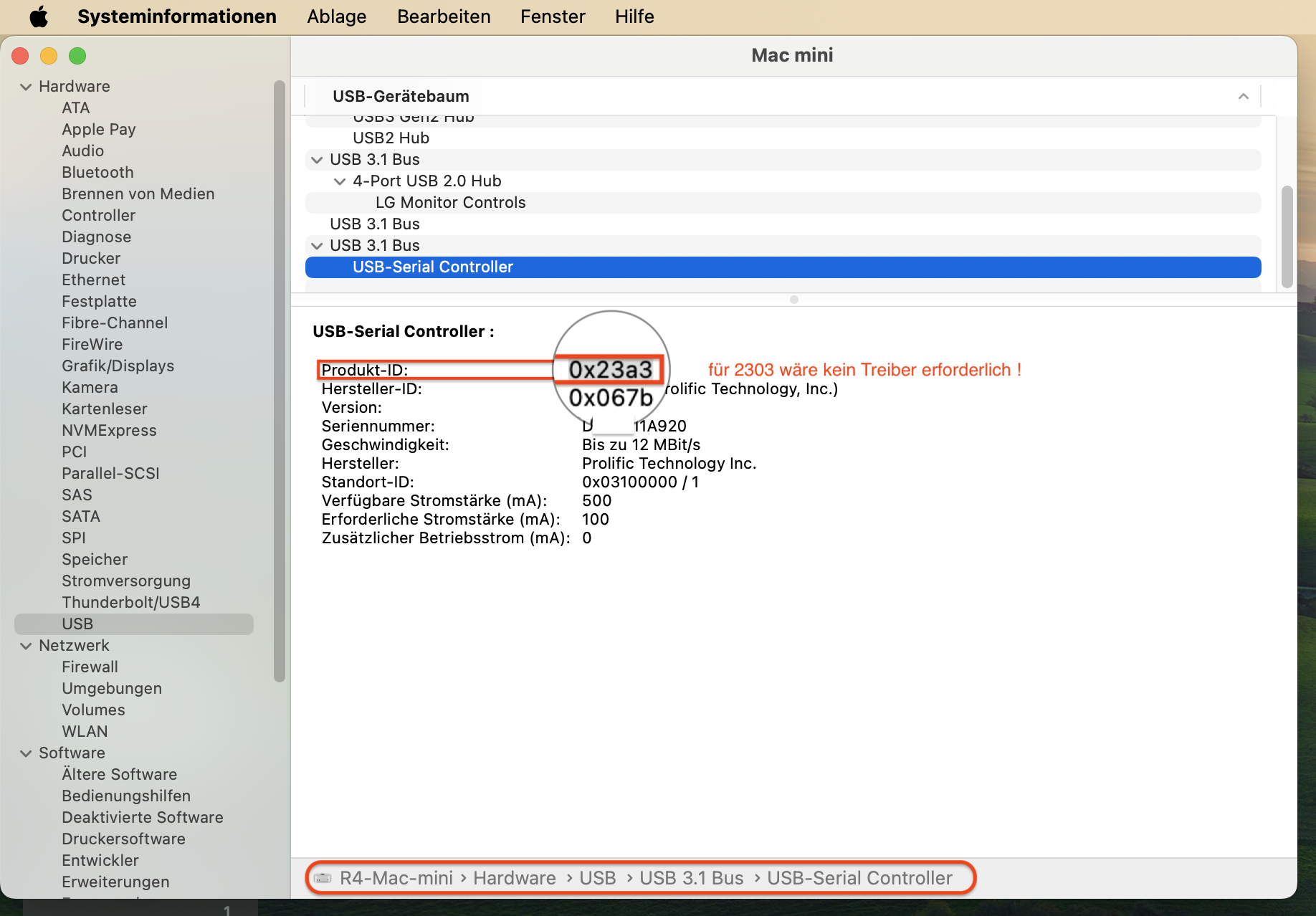

1. Adapter anstecken und in den Systeminformationen nachsehen.

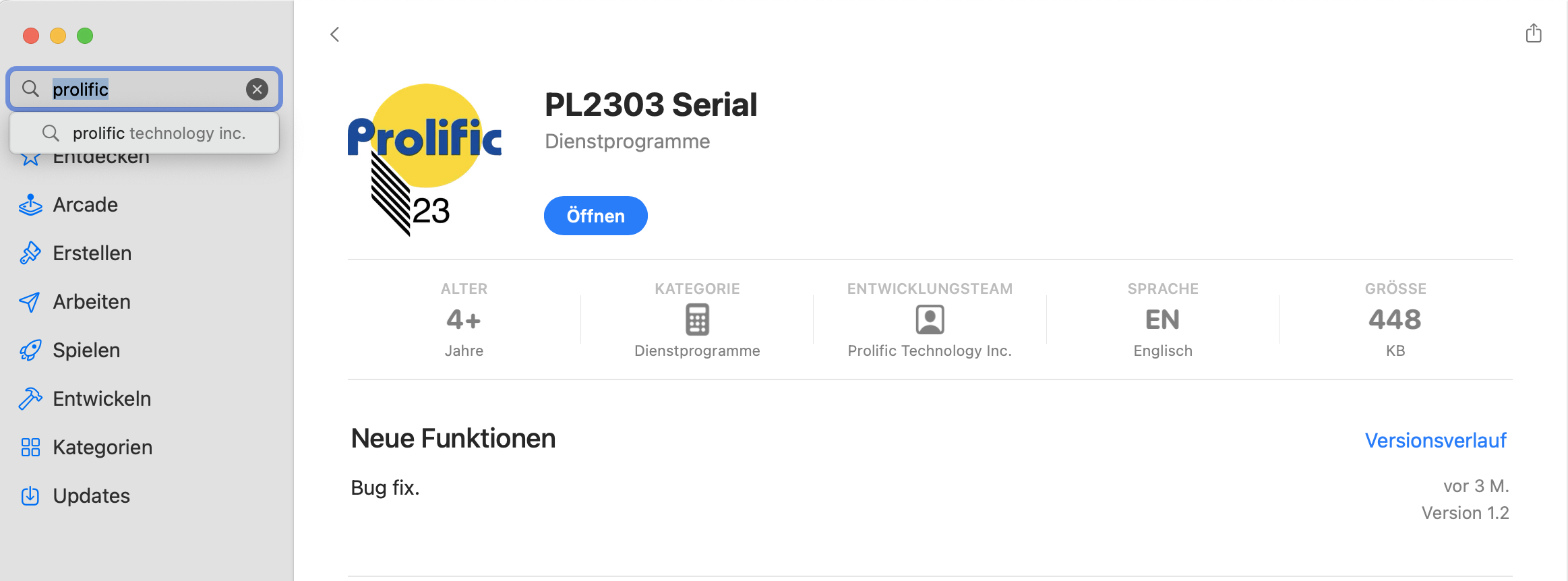

2. Falls - wie hier im Bild - der 23a3 verbaut sein sollte, ist ein Treiber erforderlich. Also Appstore ---> Suche "PL2302" und instalieren.

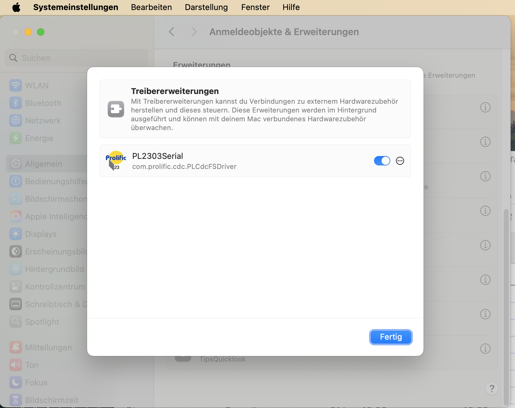

3. Als Treibererweiterung aktivieren und zulassen.
Danach sollte die Schnittstelle auswählbar sein. (falls nicht: Mac Neustarten)

Mit USB-C Adapter an den Mac direkt anschließen und in den Systeminformationen (wie oben beschrieben) Chipsatz nachsehen. Die Aufdrucke auf dem Gehäuse stimmen häufig nicht.
Der seriellen Schnittstelle ist das Modell eigentlich egal.
