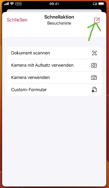

aus Ihrer 5-Schritte-Beschreibung entnehme ich, dass Sie die Kamera mit zwei Taps öffnen können. Das finde ich bei einer App, die einen großen Funktionsumfang hat, keine schlechte Statistik. Dass Sie, wenn Sie die Kamera über die Tagesliste öffnen, vorher feststellen müssen, für welchen Patienten die Fotos aufgezeichnet werden sollen, kann Ihnen die Programmierung der App nicht abnehmen (Punkt 1), genausowenig das Auslösen des Fotos (Punkt 4) oder das Feststellen, wann Sie alle gewünschten Fotos aufgenommen haben (Punkt 5)..
Wenn Sie die Kamera für jeden Ihrer Patienten nutzen und diese mit nur einem Tap erreichen wollen, so können Sie die anderen Aktionen in den Schnellaktionen herausnehmen, sodass nur noch "Kamera verwenden" eingestellt ist, dann wird der Stern zu einem Kamerasymbol, welches diese auch direkt öffnet. Ansonsten haben Sie auch über die Favoriten in der Patientenansicht die Möglichkeit, die Kamera hinzuzufügen und sie aus der Patientenansicht von jedem Screen aus über den Favoriten zu starten.
Die Reihenfolge der Aktionen in den Schnellaktionen wurde im heutigen Update (2.29.1) bereits korrigiert.
Aktionsketten sind auf der App aktuell nicht vorgesehen und werden daher auch nicht unterstützt.

Moin Herr Klaproth!
Alternativ können sie mit den iPhone in normales Foto machen und dann in der tomedo-App das Foto aus der Mediathek in tomedo aufnehmen. Ist zugegeben nich so automatisch wie Sie es wünschen, aber benötigt nur eine Person,.
Ich kann aber ganz schnell ein Foto machen:
Patient aus der Tagesliste auswählen und dann ist unten in der Fußleiste das Kameras Symbol. Bei klick darauf öffnet sich sofort die Kamera. Das geht eigentlich nicht einfacher. Draußen in der Pampa benötigen sie dazu natürlich den VPN Zugang auf dem Handy.
Hallo Herr Klaproth,
ich weiß nicht, ob ich Ihr Vorgehen komplett verstanden habe. Warum verbinden Sie ihr iPad oder iPhone nicht über VPN mit Ihrem Server, wenn Sie unterwegs sind, dann können Sie die Fotos direkt über die tomedo App machen und darüber auch gleich in die Patientenkarteien speichern?
Hier noch mal Screenshots für die Schnellaktionen
