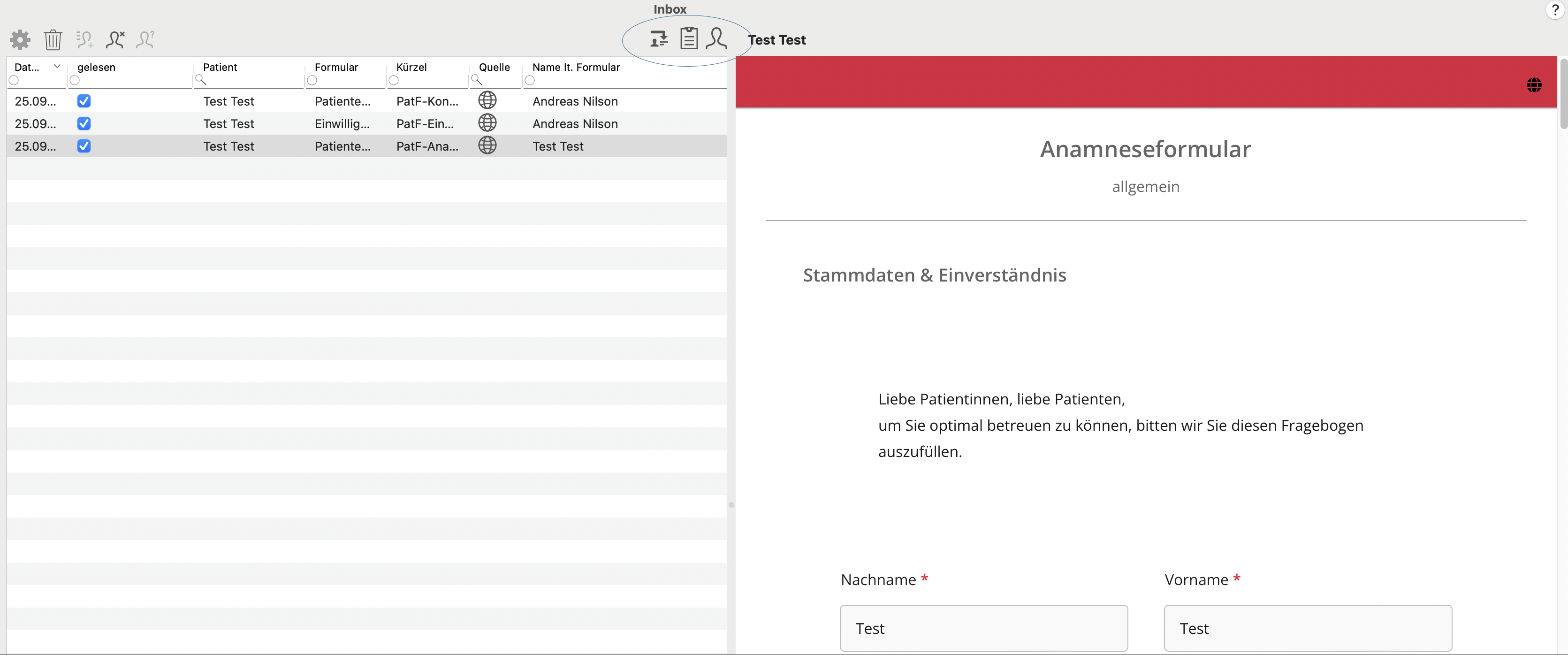

Der Button für die Rückschreibfunktion ist sehr versteckt. Ich habe Ihn jetzt gefunden.
Wäre es nicht sinnvoll die Buttons hier zu platzieren? Durch den dominanten roten Balken liegt der Fokus eher auf der linken Seite der Inbox.

ich bin grad dabei ein neue Ansicht in die Inbox, das Popover der Kartei und das Formular-Fenster einzubauen, bei der das Rückschrieb-Fenster direkt erkennbar ist. Sieht dann so aus:

die von Ihnen gezeigte Ansicht ist auf jeden Fall zielführend. yes
