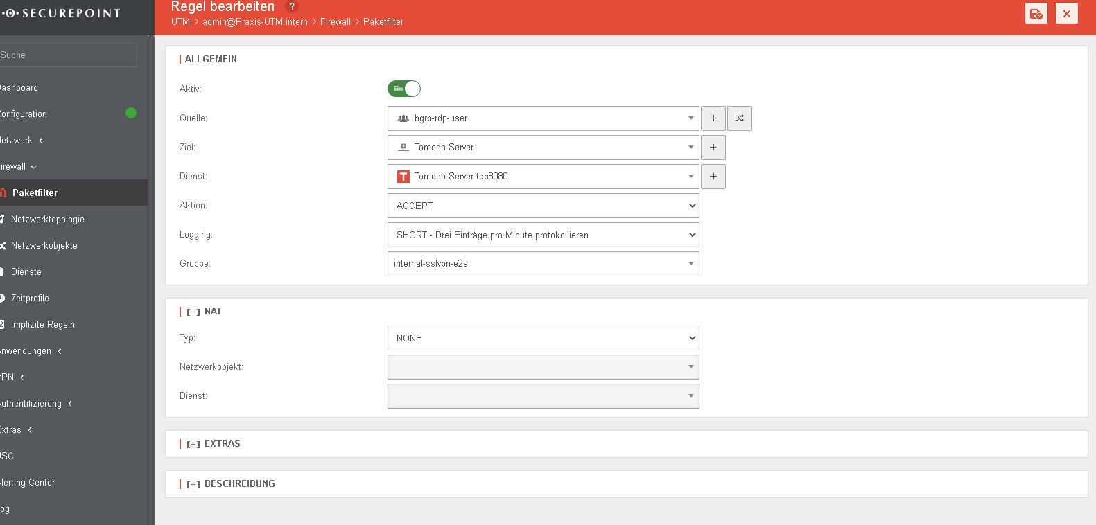

Was für ein VPN ?
Was ist das für eine Firewall ?
Der Port 8080 muss mit eine Regel auf dem Tomedo Server zeigen.
lg
Beantwortet von (1.5k Punkte)
Wir nutzen eine Unifi Dream Machine Pro, VPN entsprechend auch darüber
Wie schon gesagt,
es muss eine Regel geben, vpn-user in richtung Tomedo Server, port 8080
okay, wir werden das überprüfen. Vielen Dank!
