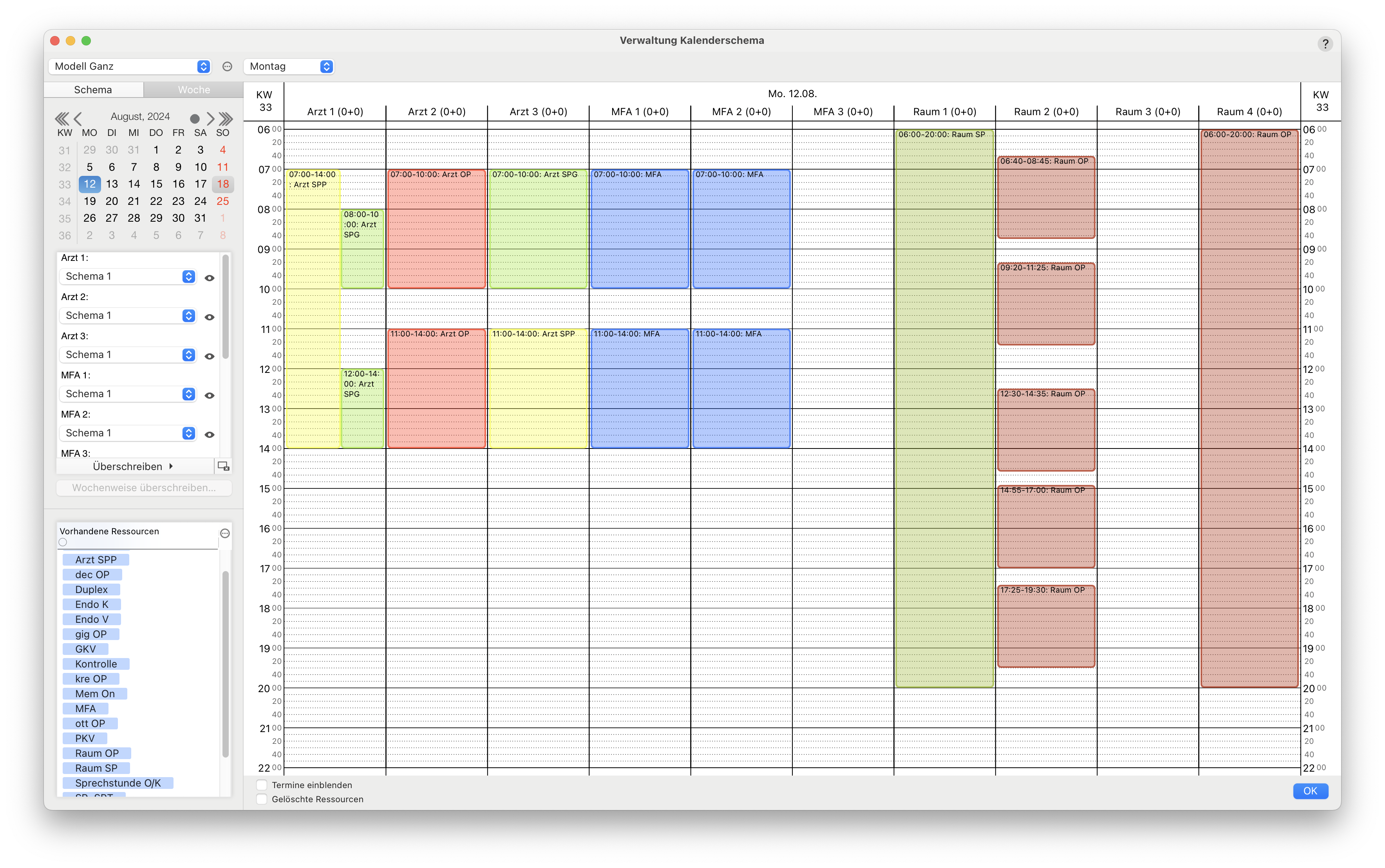

Wir haben das über den Kalender gelöst, indem wir für jeden Raum auch einen Kalenderschema haben. Dann können wir eine Voruntersuchung in Raum 1 planen - Dauer 10 min, anschließend Sonographie in Raum 2 - 10 min. und so weiter. Ist allerdings sehr komplex und extrem aufwändig zu konfgurieren. Tomedo bietet zwar fast unbegrenzte Möglichkeiten, das macht es aber auch wieder sehr schwierig, wenn man sich nicht hauptamtlich damit beschäftigen möchte.

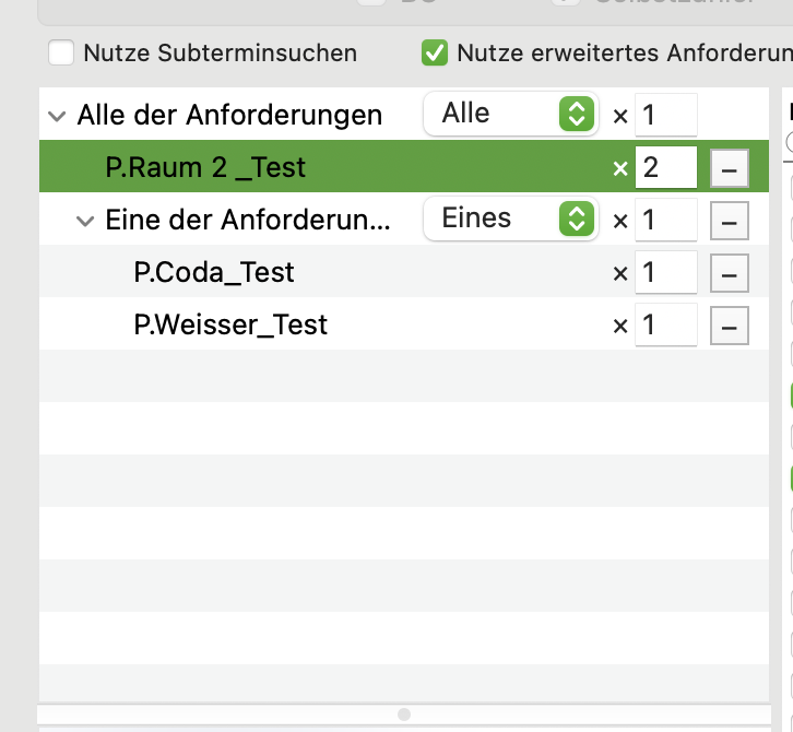

Hallo Herr Ringling,

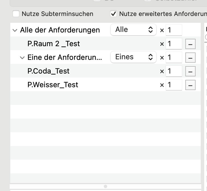

ich habe nun die verschiedenen Varianten ausprobiert, komme aber nicht weiter. Die einzige für uns sinnvolle Variante erscheint mir das erweiterte Anforderungsmodell. Hier komme ich aber leider nicht weiter, mit nachfolgender Einstellung ist das Suchergebnis leider 0:
 Ich denke ohne einen Supporttermin komme ich nicht weiter...
Guten Tag Herr Dr. Weisser,
das sieht so aus, als wären P.Coda_Test und P.Weisser_Test nicht Teil des "Eine der Anforderungen"-Blocks, sondern auf der gleichen Ebene (also Teil des "Alle der Anforderungen"-Blocks ganz oben).
Diese müssten sie unterhalb und etwas rechts relativ zum "Eine der Anforderungen"-Block platzieren, oder direkt drauf ziehen:

Danke, jetzt bekomme ich auf jeden Fall mit folgender Einstelung ein gewünschtes Ergebnis:
Ich habe nun aber bei der Terminsuche keine möglichkeit den Behandler auszuwählen, der termin wird nun in jedem Kalender vergeben. Wir haben 5 Ärzte, die sonographieren-muss ich etwa doch für jede Kombination aus Arzt+Unterusuchung einen extra Terminsuchen-Favoriten erstellen?
Guten Tag Herr Dr. Weißer,
warum ist bei dem Raum eine x2? Brauchen Sie 2 Räume für den Termin? Diese Suche sollte wie sie momentan eingestellt ist aus allen Kalendern die rechts angekreuzt sind 3 Stück finden - 2 mit einer P.Raum 2_Test-Ressource und eine mit einer P.Coda_Test oder P.Weisser_Test-Ressource. Die Kalender werden im Terminsuchefenster in der Mitte mit angezeigt (ggf. muss man den Bereich breiter ziehen). Mit dem Knopf neben der Suchzeile unter dem mittleren Bereich, kann man auch einen Kalender-Filter einstellen um dann nur Termine bei einem bestimmten Arzt angezeigt zu bekommen.
Damit der Termin in mehreren Arzt-Kalendern vergeben wird, müssten diese hier eigentlich P.Raum 2_Test-Ressourcen enthalten. An sich sollte die Suche so funktionieren und das Problem sollte in den Ressourcen der einzelnen Kalender sein.
Um das aus der Ferne zu analysieren, wär ggf. ein voller Screenshot von der Suche hilfreich (sodass man auch die ausgewählten Kalender sehen kann) und Screenshots von den Ressourcen, die in den Kalendern liegen. Dann am besten auch noch einer von den Suchergebnissen.
Mit freundlichen Grüßen,
Toni Ringling
