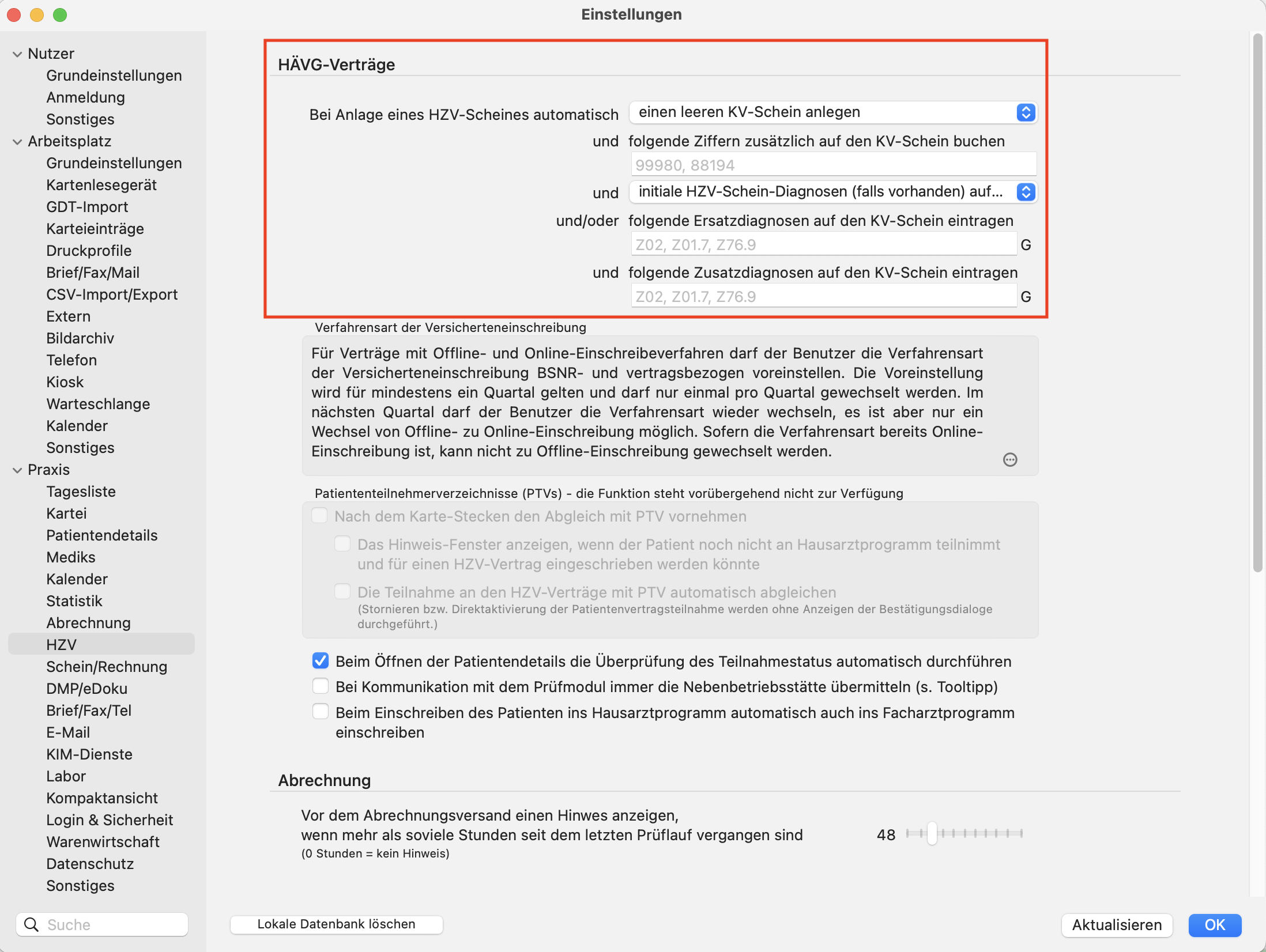

Hallo Herr Dr. Schäufele,
Sie haben die Möglichkeit gleichzeitig einen SV und KV Schein anzulegen.
Gehen Sie dafür in Ihre tomedo Einstellungen -> Praxis -> HZV -> HÄVG Verträge
Nun können Sie auswählen.
1. Immer wenn ein SV Schein anglegt wird, wird gleichzeitig ein KV-Schein angelegt
2. Sollen Diagnosen übernommen werden
Herzliche Grüße
Tina Rühling
Beantwortet von (500 Punkte)
Sehr geehrte Frau Rühling,
vielen Dank für Ihre Antwort. Diese Funktion war schon eingestellt und es werden auch die initialen Diagnosen übernommen. Wenn ich jedoch eine neue Diagnose eingebe passiert aber nichts. Da muss ich dann auf beiden Scheinen die Diagnose manuell eintragen.
Liebe Grüße
Martin Schäufele
