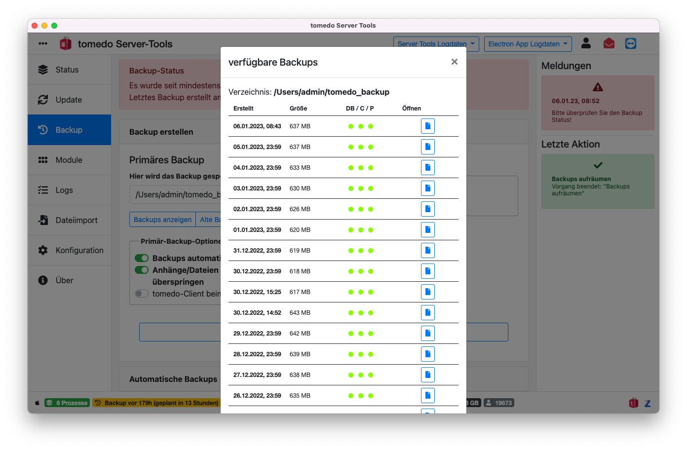

Mir wird folgendes angezeigt:
aber wenn ich nach den BackUps schaue folgendes:
Also sind doch regelmäßig welche gemacht worden? Oder habe ich ein ernsthaftes Problem und seit einer Woche kein BackUp?
Gefragt in Bug von (5.1k Punkte)
Bei uns identisch seit dem letzten update. Muss ein bug in Tomedo sein.

Unter Admin -> Praxisorganisation -> Servernachrichtenverwaltung kann man anklicken, dass man bei fehlerhaften Backups über einen längeren Zeitraum (sind glaub 48h) informiert wird. Dann erscheint im Clienten ein entsprechendes Hinweisfenster.
Backup-Fehlermeldung war bei uns aktiviert. Der Fehler dieses Blogs wurde aber dennoch nicht angezeigt, nur der Server hat sich gemeldet, dass mit dem Raid etwas nicht stimmt. Das aber war grün...

Ich habe heute auf servertools 120-s593 geupdatet, danach kam auch diese Meldung, obwohl die backups da sind, nach einmal backup manuell anstoßen, war sie dann weg.....
Die Meldung kommt auch wenn es beim dem Files Ordner koppieren auf die externen Datenträger es Probleme gab. Am besten ist es wenn Sie bei uns im tomedo Support anrufen würden damit wir da mal in die logs schauen können.
Das Problem hatten wir auch nach dem letzten Backup zum Jahresende. Der Raid-Status war grün, aber es kam die Fehlermeldung, dass der Raidstatus unklar sei. Die externen Update-Medien/ Cloud waren alle aktuell, aber das intere Backup von Tomedo hat nicht funktioniert. Der Support konnt das Problem nicht lokalisieren.
Beim Update und dem letzten Backup hängt sich der Server bei der Backup-Selbst-Säuberungs-Routine auf und lässt keine neuen, internen Backups zu.
Veranlassen Sie ein manuelles Backup, soweit Sie das noch nicht gemacht haben. Wenn die Daten auf dem internen Backup danach noch immer "als" aussehen, starten Sie den Server neu. Danach beginnt der Backup-Reinigungs-Prozess und alles ist wieder so wie es sein sollte.

Ich habe heute, 06.01.23 die letzten Updates für Server und Tools eingespielt und anschließend die Meldung bekommen, dass das Buckup seit dem 30.12.2020 nicht mehr gelaufen sei, was definitiv und und überprüft nicht der Fall ist.
Ich habe dann erneut ein manuelles Backup durchgeführt, welches ordnungsgemäß durchgelaufen ist.
Zollsoft - da stimmt immer noch etwas nicht. Bitte prüfen!
