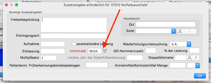

Für Leistungen die zwingend an Uhrzeiten gekoppelt sind erscheint normalerweise folgendes Fenster bei Dokumentation der Leistung, in welchem die aktuelle Uhrzeit voreingetragen ist und nur noch quittiert werden muss.
Genau, wenn man die Dienstabrechnung aber ein paar Tage später macht (in der Regel zu einer anderen Uhrzeit) muß man für jede Leistung die Uhrzeit manuell anpassen. Meine Hoffnung war, daß sich irgendwie eine Art Termin generieren lässt, der dann automatisch die entsprechende Uhrzeit auf alle Leistungen überträgt.

ab v1.94.2 (verfügbar wahrscheinlich zum Quartalswechsel Q2-21) wird es folgende Änderung geben:
Bei EBM-Leistungen mit benötigter Um-Uhrzeit wird nicht mehr unbedingt die aktuelle Uhrzeit voreingetragen, sondern sofern vorhanden die Um-Uhrzeit der letzten Leistung des betroffenen Tages.
