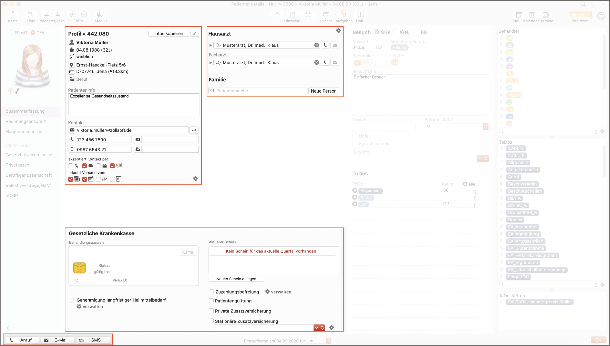

Liebe Kunden und Nutzer,
wie einige Praxen beim Update auf die Version 1.87 bereits gemerkt haben, wurde das Design der Patientendetails komplett überarbeitet. Dies ist Teil unserer Innovationsstrategie zur kontinuierlichen Verbesserung. Das neue und moderne Design dieses Fensters bietet eine verbesserte Benutzerfreundlichkeit durch Eigenschaften wie:
- Übersichtlichkeit: mehrere Elemente wurden an einer geeigneteren Stelle angeordnet, so dass Sie Ihren Arbeitsbereich besser visualisieren können.

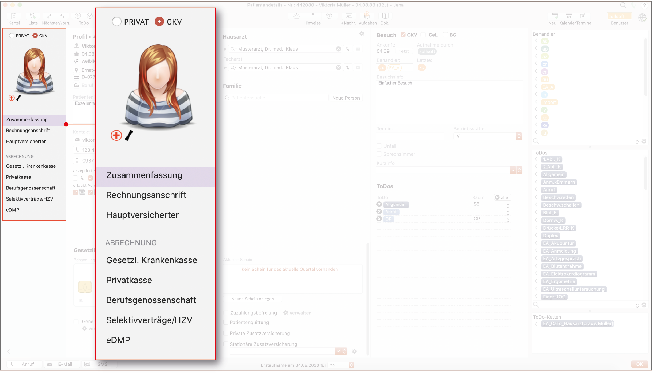

- Hierarchien: das Menü auf der linken Seite des Fensters vereinfacht die Navigation.
- Workflow: um Ihren Arbeitsablauf zu vereinfachen, wurden zusammengehörige Inhalte gruppiert.
- Anpassungsfähigkeit: wenn Sie kleine Fenster bevorzugen, können Sie die Menüs, die Sie im Moment nicht benutzen, zusammenklappen.
- Das Design steckt im Detail: verwalten Sie die Kommunikation mit Ihren Patienten auf intuitive Weise und mit minimalem Aufwand.

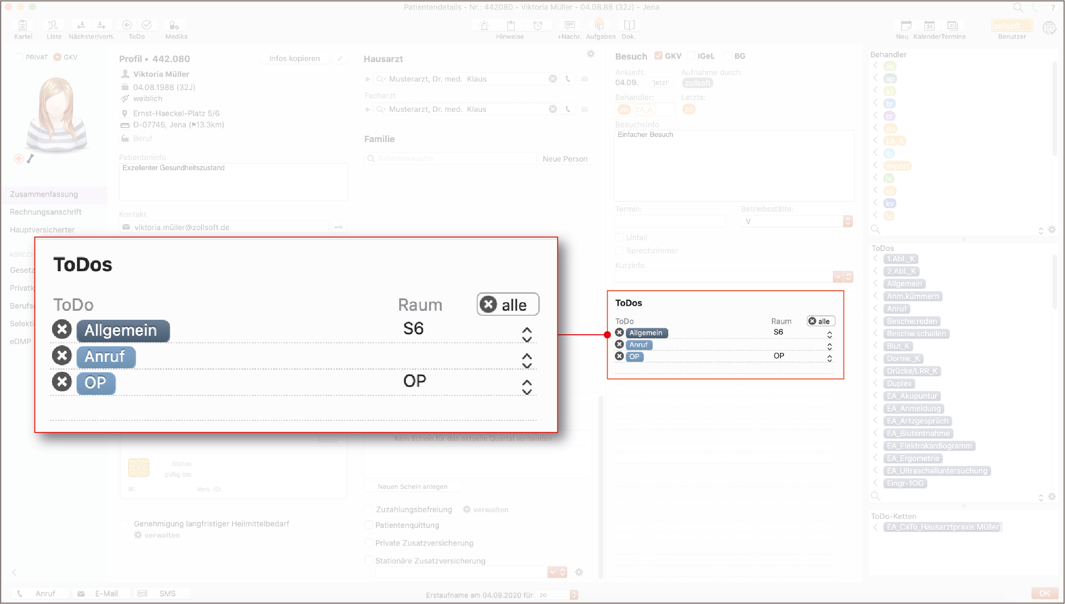

- Effizienz: löschen Sie einen oder alle ToDos mit einem einzigen Klick auf das „X“.
Teilen Sie uns Ihre Meinung mit. Seien Sie Teil unserer Innovationsstrategie und lassen Sie uns gemeinsam bessere Produkte entwickeln, die Ihnen die Arbeit erleichtern und Sie näher an Ihre Patienten bringen.

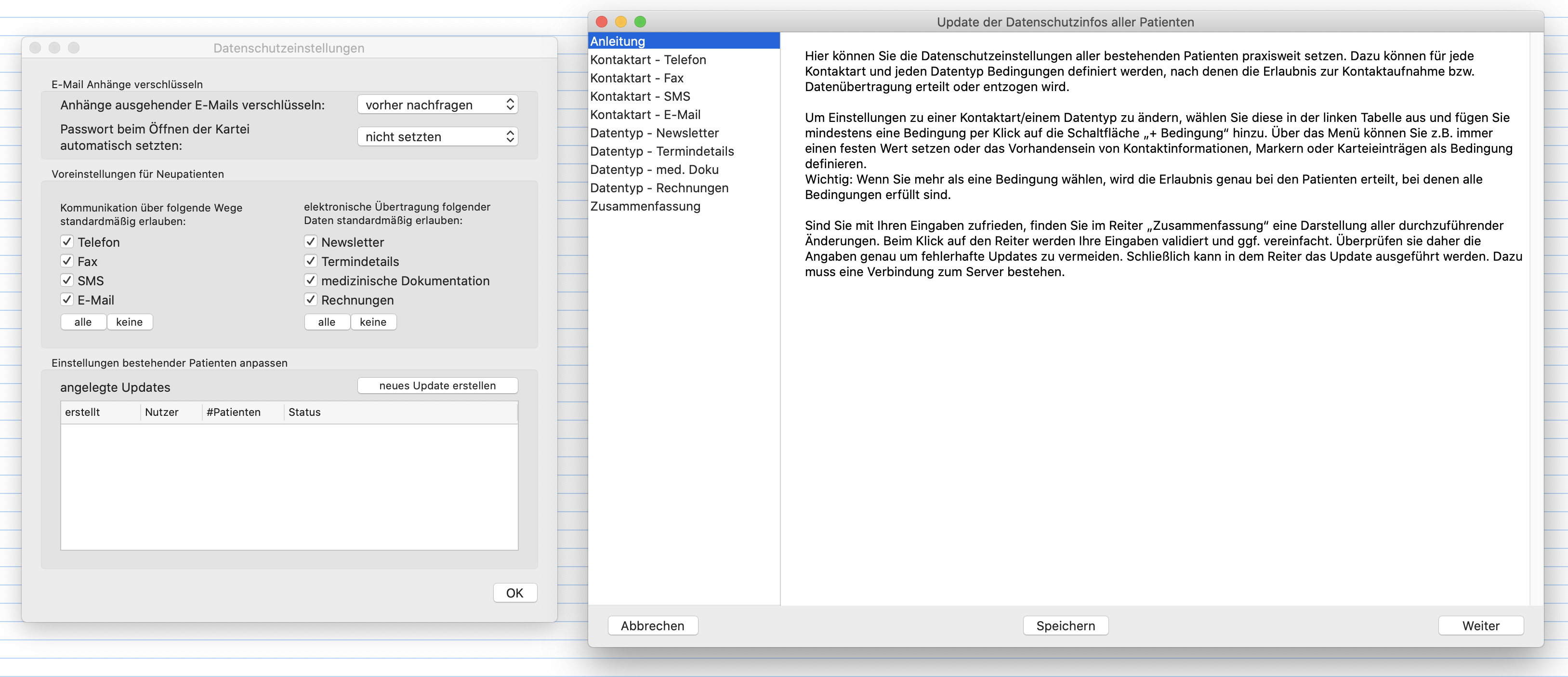

Vielleicht habe ich die Info überlesen:
"Könnte man ggf. die Aufwahlfelder bzgl. Kontaktarten (darf per email, Handy, Fax... etc) benachrichtigt werden "System/Patientenweit" auf "null" setzten. Bei mir sind jetzt alle aktiviert und ich habe nicht von allen für alles die EV (nutzte auch nicht alle Kommunikationswege). Vielleicht als Admin"Script" (kenne mich da nicht so aus). " (C.Schröter)
==> Gibt es hier eine Lösung? Ich stehe aktuell vor dem selben Problem.
Bei neuen Patienten könnte ich per Aktionskette o.ä. die Felder zurücksetzen, falls kein anderweitiges Custom-Formular mit gewählten Angaben hinterlegt ist, aber bei importierten Bestandspatienten scheitert dies.
Bei Terminerinnerungen sollte das kaum ein Problem sein (da hier ja der Patient aufgerufen wird und ich so eine Möglichkeit des Eingriffs habe, aber z.B. bei Newsletter bleiben Falschinformationen stehen.
Sehr geehrter Herr Streckert,
in tomedo unter dem Menü "Admin > Praxisorganisation > Datenschutzeinstellungen" finden Sie eine Schnittstelle, in der Sie die Voreinstellungen für alle Neupatienten festlegen können:
Wenn Sie die Einstellungen dieser Kontaktarten auch für bestehende Patienten ändern möchten, können Sie im gleichen Fenster auf "neues Update erstellen" klicken. Ein neues Fenster wird geöffnet:
In diesem Fenster finden Sie Anweisungen, um die gewünschten Änderungen durchzuführen. z.B. wenn der Kontakt per Telefon aller bestehenden Patienten zurückgesetzt werden muss, klicken Sie zunächst im linken Menü auf "Kontakart - Telefon", dann klicken Sie unter der Tabelle auf "+ Bedingung", ein Drop-Down Menü wird angezeigt, klicken Sie auf "fester Wert" und fügen Sie die gewünschte(n) Bedingung(en) hinzu:
Sollten Sie zusätzliche Hilfe brauchen, wenden Sie sich bitte an unseren Support.
Camilo Toloza
Danke für die Hilfe! - der Weg über "Update" fehlte mir.

Auf Ihrem sreenshot lieber Herr Toloza sieht es aus, als wenn man dem Patienten nicht mehr Telefonnummer als vor dem update zuordnen könnte. Ich wünsche mir mehr Telefonnumern pro Patient und ich möchte diese Telefonnummern auch frei bezeichnen können. Zum Beispiel "getrennt lebender Vater", "Sohn","Tochter (ist Ärztin)", "Pflegedienst", "Vormund" usw.
Kann man jetzt in den Patientendetails eine Gemeinschaftspraxis z. B. als Hausarzt anlegen und sieht auch alle Namen der dort tätigen KollegInnen?
Danke für Ihre Mühe und Grüße vom Urologen!

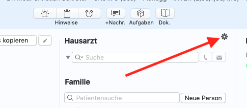

Hallo Zollsoft Team,
sind die Einstellung (z.B. An/oder Abwahl der Anzeige von Hausarzt/Facharzt/Folgearzt....) Arbeitsplatz oder Nutzer spezifisch?
Grüße CS

Sorry, wo ist nochmal diese Einstellung zu finden?
Beim "Zahnradel" drauf klicken...
HG CS
Sehr geehrter Herr Dr. von Keller,
diese Einstellung finden Sie, wenn Sie auf das Zahnrad in der rechten oberen Ecke des Bereiches "Hausarzt" klicken:
Ich wünsche Ihnen einen schönen Tag.

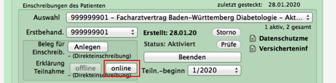

Die Ansicht der SV-Verträge benötigt noch etwas Liebe:
1.) Um einen neuen Patienten einzuschreiben oder einen eingeschriebenen Patienten zu aktivieren wurden die Buttons jetzt als Popup kreiert (wieder ein Klick mehr) - ausserdem musste ich echt lange suchen bis ich die Funktion gefunden habe. Diese Funktion ist hinter einem winzigen Pfeil-Button in einem kryptischen Feld versteckt (also alles Andere als intuitiv). Ich bitte darum die Buttons wieder auf die Hauptansicht zu legen...diese werden sehr häufig benutzt (wir wollen ja Patienten einschreiben).

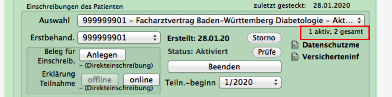

2.) Es wird weder in der Zusammenfassung noch in der Detailansicht mehr angezeigt wie viele Scheine insgesamt vorhanden sind, und wie viele davon aktiviert sind. Wir haben leider immer wieder das Problem, dass mehrere Scheine gleichzeitig aktiv sind (erst wars ein Vertreterschein, dann wurde der neu Beantragte aktiviert etc...). Es wäre schön wenn diese Anzeige wieder eingebaut werden könnte.

Anmerkung zu 1.) Es wird kein zusätzlicher Klick benötigt. Wie bisher sind für die Aktivierung/Beantragung eines Vertrages zwei Mausklicks nötig. Dass die zu betätigenden Button etwas weiter entfernt voneinander liegen, wäre allerdings ein valider Einwand...
Zu 2.) Auch bisher wurden im Details-Fenster nicht die Anzahl der offenen Scheine angezeigt. Es handelt sich also vermutlich um ein feature-Request. Die Anzahl der vorhandenen Scheine war/ist nur in der Kartei sichtbar.
(in der alten Anzeige wurde die Anzahl der (aktiven)Teilnahmen angezeigt und diese ist auch weiterhin sichtbar)

Zu 1.) In der alten Ansicht konnte man direkt in der Zusammenfassung einen Patienten einschreiben:
Zu 2.) My bet, habe ich übersehen - das neue Design ist noch etwas "gewöhnungsbedürftig"
