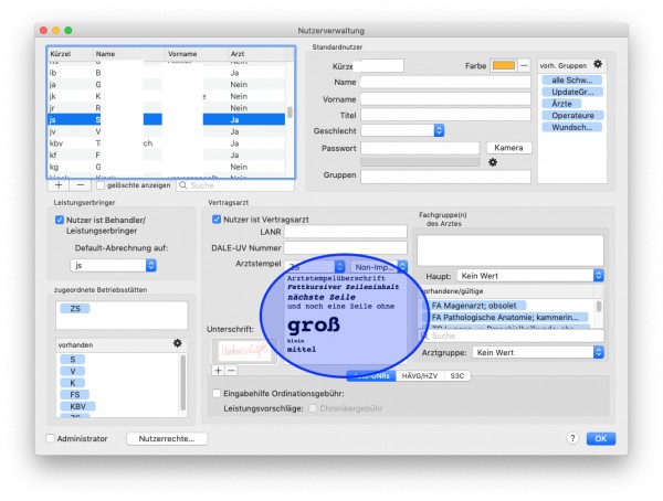

zu 3)
Unter welchem tomedo Nutzer sind Sie denn auf dem iPad angemeldet (unter Einstellungen, Besuchsliste Schaltfläche oben links)?
Falls hier nun der richtige Nutzer ausgewählt ist, sollten Sie nun wie oben im Screenshot zu sehen Ihren Stempel konfigurieren. Dann klappt das auch mit dem Stempel auf dem iPad.

zu 3.) und 4.) klappt jetzt auch beides. Warum auch immer!? Arzt- / Praxisstempel kommt auch unabhängig vom Nutzer auf dem iPad.
