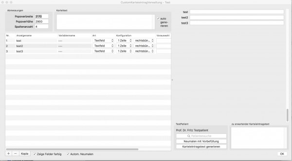

So schaut's jetzt aus, wenn ich mit Custom-Formular anfange. Ziehe ich unten rechts das pdf rein?
So schaut jetzt der «Bearbeitungsmodus» des custom-Formulars aus. Größenangaben in mm finde ich nicht mehr ....
So sieht das Ergebnis aus, wenn ich in der Kartei dann diesen Karteieintrag («Test») aufrufe. Hmmmmm ... irgendwas mache ich falsch. Was?

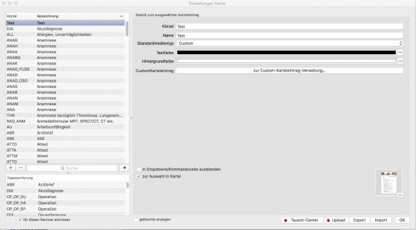

Ich glaube Sie sind im Bereich Karteieinträge, und dann diesen als Custom-Formular. Da kann man nichts hinterlegen, glaube ich.
Weg 2: Admin - Formulare und dann das Plus-Zeichen links unten erstellt ein neues Custom-Formular. Da finden sie meinen Screenshot!
