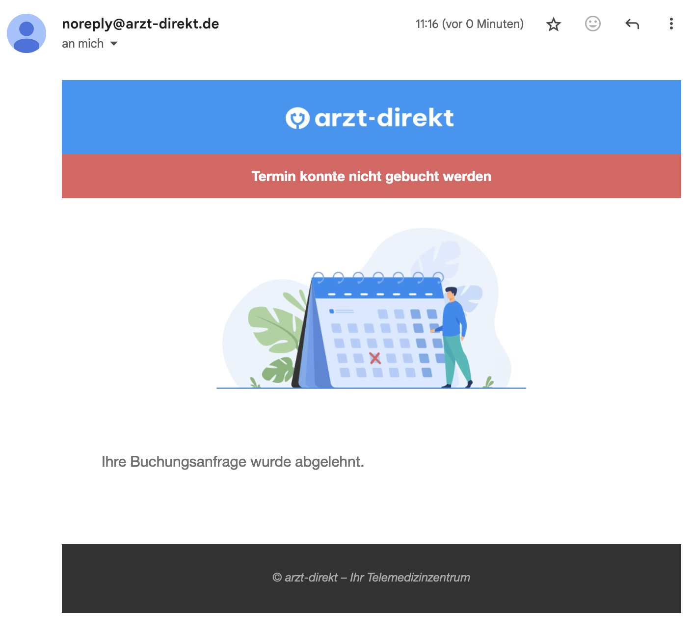

Ein weiteres Problem ist uns beim Testen aufgefallen: Wenn wir eine Anfrage ablehnen, wird der Grund dafür nicht in die Mail an den Patienten übernommen. Das hat früher funktioniert.

Der Löschungsgrund hat Inhalt, der mit einer Anrede als Kommando beginnt: $[if_frau Sehr_geehrte_Frau Sehr_geehrter_Herr]$ $[patient_name]$
Ich habe eben heraus gefunden, dass der Grund ohne diese Anrede korrekt übertragen wird. Steht das Kommando in der Begründung, wird nichts in die Mail übertragen.
Die graue Nummer lautet: 6710cb7680252197a4e54000 / 675965e6e3d5d638b9860f09
Screenshot der Mail:

diese Kommandos sind in diesem Fall unzulässig - es werden nur Terminkommandos (mit selektierterTermin etc.) unterstützt. Mit [selektierterTermin %g %N] haben Sie. z.B. Anrede+Nachname. Edit: Die Kommandos kommen einfach lose in den Grund ohne selektierterTermin oder so. Also einfach %g %N für Anrede+Nachname irgendwo im Grund. Die möglichen Kommandos kann man in der Kommandoliste unter selektierterTermin nachlesen.
Ich prüfe nochmal, warum dann gar nichts im Grund steht... eigentlich sollte er solche nicht unterstützten Kommandos (wie bei Terminerinnerungen) einfach rausschneiden. Da das hier am Client passiert, finden wir vielleicht auch eine Möglichkeit direkt zu warnen.

das mit den fehlenden Gründen scheint zu passieren, weil arzt-direkt anscheinend Gründe mit Sonderzeichen aussortiert. Dadurch, dass tomedo diese Kommandos in dem Kontext nicht verarbeiten kann, stehen in dem Grund dann eckige Klammern und Dollarzeichen drin.  Ich erkundige mich noch genauer, welche Zeichen hier verboten sind - aber wenn Sie die Kommandos von oben verwenden, dann sollte es normal klappen.
Ich hatte da einen Fehler gemacht - das selektierterTermin ist gar nicht nötig. Im Löschungsgrund einfach %g %H für die Anrede schreiben. Er ersetzt dort alle Kommandos.
