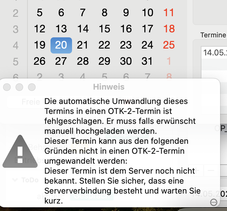

Ich habe die von Herrn Schönbeck entdeckte Option aktiviert und heute beim Anlegen einer Terminkette die folgende Fehlermeldung im Hintergrund erhalten, als ich verschiedene Termine ausgewählt habe. Eigentlich hatte ich nicht erwartet, dass die Termine aus der Kette automatisch in Online-Termine umgewandelt werden, da – soweit ich es verstanden habe – diese Funktion noch nicht implementiert ist. Die Fehlermeldung scheint mir jedoch eindeutig ein Bug zu sein, oder?
Nein, diese Meldung kommt aktuell glaube ich bei allen Kettenterminen und bei allen, die kein OTK Pendent haben, oder die Zuordnung nicht eindeutig ist.
Guten Tag,
Die Bedeutung ist hier, dass der Termin noch nicht an den Server gesendet wurde, welcher entsprechend nicht das Signal versteht, den Termin an arzt-direkt weiterzuleiten. Momentan gibt es definitiv Code, der dazu führen soll, dass der Termin wirklich erst hochgesendet und verarbeitet wird. Ich bin mir unsicher, ob es in älteren Versionen teilweise so war, dass es dieses Problem gab.
Sonst könnte das auch passieren, wenn die Serververbindung gerade nicht besteht oder der Server zu viele Änderungen zu verarbeiten hat.
Ggf. überwiegt dieser Umstand darüber, dass der Termin keine Kette ist. Bei Terminketten versucht er auch den Upload und stellt in alten Versionen ggf. fest, dass dieser nicht geht, weil es sich um eine Kette handelt.
Mit freundlichen Grüßen,
Toni Ringling
bei uns kommt die Meldung fast immer -  auch bei Nicht-Ketten-Terminen. Wenn ich dann auf den Termin klicke, ist dieser aber umgewandelt.
Dann werde ich mir die Sache demnächst nochmal anschauen. Wundert mich sehr, dass es trotz der Meldung einen Upload gibt. Ich hätte gemeint, dass diese direkt zur Aussortierung führt.
