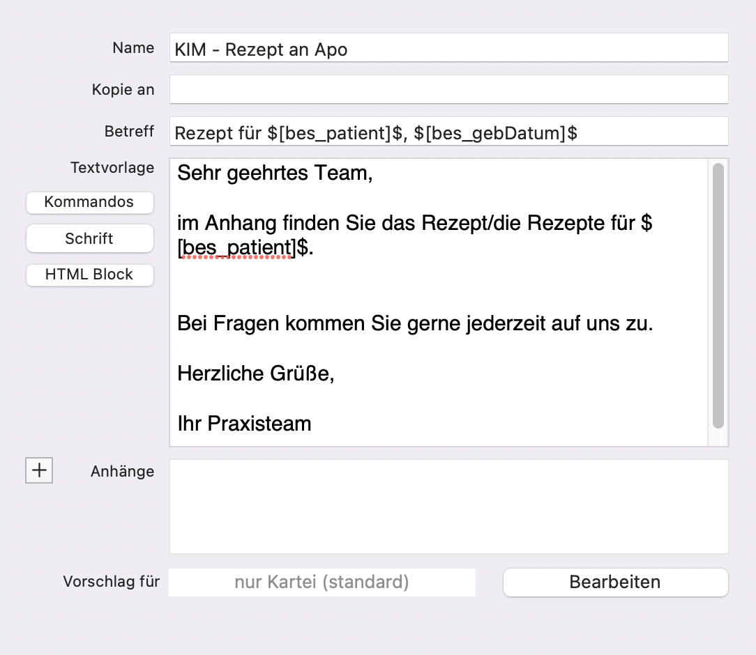

Aber es kann doch nicht so schwierig sein programmtechnisch in der Datenbank für "andere Adressen" eine Schaltfläche für KIM einzufügen - damit wär das Problem schon gelöst.
Wir haben unsere Vorlagen demenstprechend angepasst und haben extra Kim-Emailvorlagen, zm Beispiel für das Versenden eines Rezepts an eine Apotheke:
