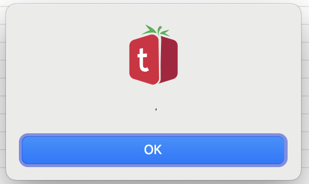

Ich habe das Problem gefunden. Es hängt mit der Darstellung des Hinweisfenster zusammen. Zur Kontrolle des Wertes der Variable habe ich sie mir im Hinweisfenster anzeigen lassen. Wenn nur eine Ziffer dargestellt wird, so wird sie bei mir nur abgeschnitten dargestellt:
Wenn z.B. ein Leerzeichen davor dargestellt wird, dann funktioniert die Anzeige.
Beim Infofeld funktioniert alles einwandfrei. Vielen Dank !
