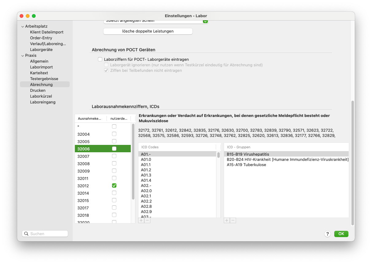

Mit dem Quartalsupdate sind die Diagnosen die zu Vorschlägen führen editierbar.
Für die Ausnahmekennziffern für die Sie eigene Diagnosen vergeben wollen setzen Sie den Haken nutzerdefiniert. Dann können Sie ICD Codes oder ICD-Gruppen hinzufügen oder entfernen. Zum Verändern einer bestehenden müssen Sie den ICD  entfernen und dann einen neuen ICD hinzufügen.

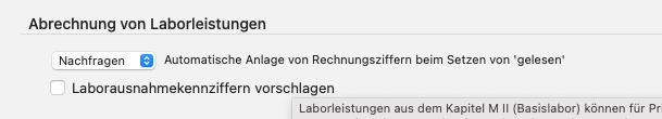

wo sind denn die Einstellungen hin? unter Praxis>Abrechnung finde ich die Laboreinstellung nicht mehr. Ich habe im Laboreingang das Vorschlagen aus Versehen deaktiviert, weil mir konsequenterweise immer die 32017 vorgeschlagen wird, aber beim Setzen die Fehlermeldung in der Abrechnung kommt, dass diese Ziffer nur bei Kindern/Jugendlichen angewendet werden kann. daher bin ich auf nicht mehr vorschlagen gegangen, aber damit wird mir jetzt gar keine Ziffer mehr vorgeschlagen. Wo finde ich denn jetzt die Einstellungen, wo ich es wieder aktivieren kann?
Unter Admin -> Laboreinstellungen -> Praxis -> Abrechung dort dann ganz oben.
