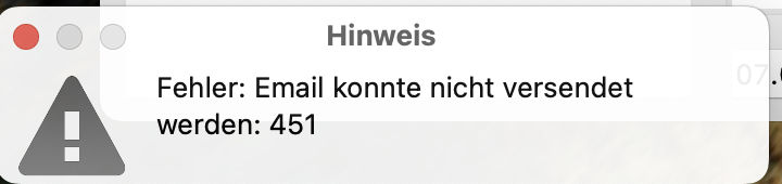

Ist KIM jetzt wieder eingestellt? So macht das Briefe schreiben keinen Sinn.
Fehler: com.sun.mail.smtp.SMTPSendFailedExeption: 451 No SMC-B/HBA verifiable with the given context
Darf ich Tomedo hierfür den Beitrag kürzen? Ich bin echt genervt. Auch die übrigen Meldungen aus dem Forum bringen rein gar nichts.
Update ist vorhanden, Computer, Tomedo, Cherry Gerät - alles runtergefahren, nichts bringt was. Das ist mittlerweile das 10. Mal!!!!!
Und leider kann ich die Fehlermeldung nicht in das Beitragfeld herüberziehen, auch in pdf nicht.

der fehler sagt das der Konnektor bzw der KIM Client keine SMC-B/HBA im Kontext finden zum Senden einer Nachricht  konnte. Hier kommt es darauf an auf was Ihr KIM-Konto gepinnt worden ist SMC-B oder HBA und die Karte müssen Sie finden und evtl neu stecken. Evtl ist was mit dem Kontext nicht in Ordnung, ich denke aber nicht das da etwas verstellt worden ist. Evtl ist as aber auch "nur" ein Konnektor Problem das - wie herr Klemenz schreibt - mit einem Konnektor Neustart sich selbst behebt. Wenn das nicht hilft kann ich nur raten im Support anzurufen.

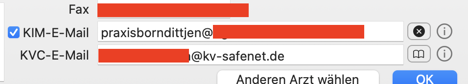

ist das der selbe Fehler? Wollte Brief über das Brief-Symbol verschicken.
Also ich kann exakt diesen Brief nicht verseden. Andere KIM-Briefe gehen! Da liegt evtl doch ein tomedo-Bug vor.
Bei mir trat heute (das erste Mal) derselbe Fehler auf. Beim Versenden von einem "Stapel" von Briefen fiel mir auf, dass nach dem Versand eines Briefes an einen Arzt mit KIM und KV-Connect-Adresse (wie im Beispiel von Herrn Cepin) ein Brief durchging und der nächste Brief (und alle folgenden) dann zum bewußten Fehler 451 führten. Auch bei mir halfen tomedo- / TI-Konnektor-Neustart zunächst nicht weiter.

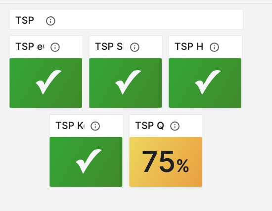

Ist das jetzt nun ein tomedo-Problem oder gematik-Problem???
Laut gematik-Status ist alles gut bei denen...
https://ti-lage.prod.ccs.gematik.solutions/d/oGvaba47k/monitoring-lagebild-der-ti?orgId=1&kiosk
Sehr geehrte Frau Dr. Dinh,
bei mir sieht es so aus:
