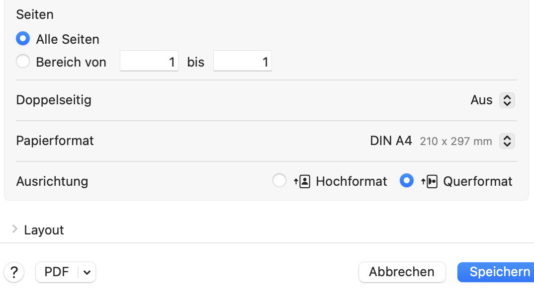

ich möchte gern ein Custom-Formular zu einem Fragebogen erstellen. Das Original ist im Querformat angelegt. Wenn ich das Original als PDF - Dokument einfüge, ändert sich jedoch die. Größe des Dokuments. Beim Druck wird der Fragebogen dann verkleinert ausgedruckt. Er ist dann auch nicht mehr gut lesbar. Wie kann ich den Fragebogen (original Querformat DIN A4 doppelseitig) so einfügen, dass er sein ursprüngliches layout auch beim Ausdrucken behält?

ja, das habe ich gemacht. Beim Ausdruck verkleinert er aber das Dokument

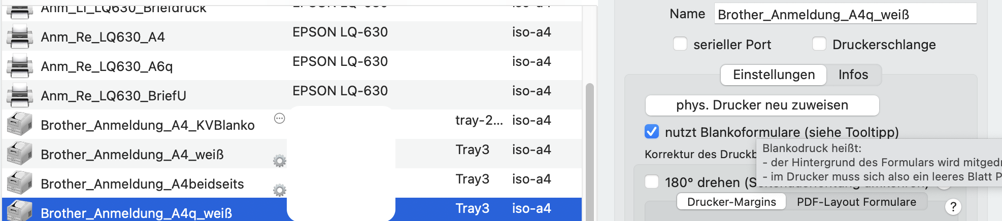

Wir haben hierfür ein extra Druckprofil für Querformate, wobei auch in den Druckereinstellungen das Querformat eingetragen ist.
Das klingt sehr interessant. Wo und wie haben Sie das Druckprofil angelegt?
Über Admin - Geräteeinstellungen - Drucker (oder Tomedo - Einstellungen - Arbeitsplatz - Druckprofile unten „zur Druckprofilverwaltung“), dann unten links auf „+“ und auf der rechten Seite Name vergeben, „phys. Drucker neu zuweisen“ und hier dann die gewünschten Druckereinstellungen (Querformat…) einrichten.
