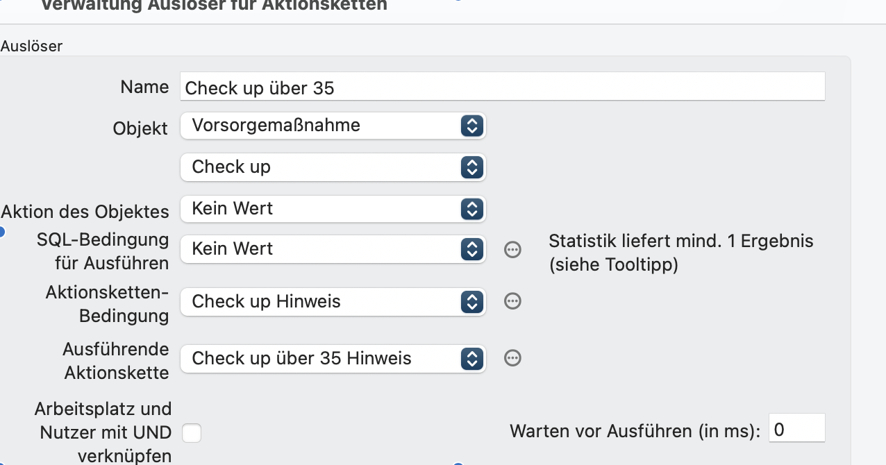

Ich habe eine "einfachere" Lösung gefunden. Es gibt als Aktionskettenauslöser sogar Früherkennungsuntersuchungen! Lasse jetzt einen Hinweis anzeigen bei Status rot einer Untersuchung.

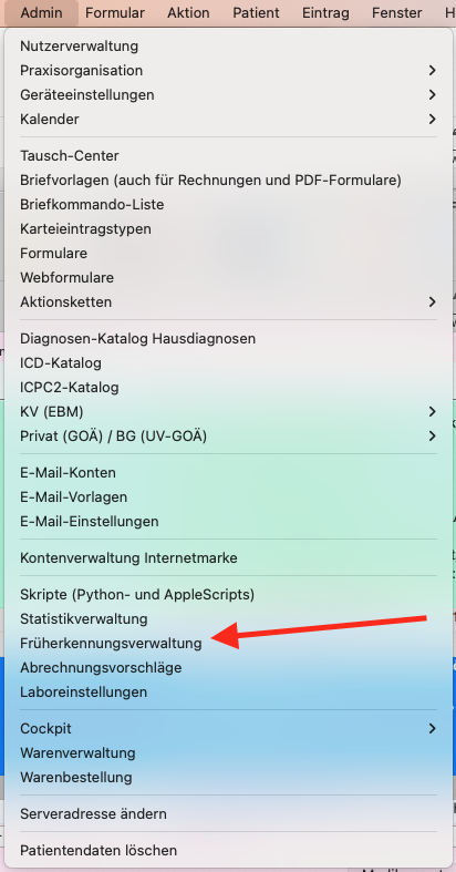

Unter dem Menu Patient gibt es die Vorsorgeuntersuchungen.
Die 01480 ist nicht dabei. Wie haben Sie das denn gelöst?
Wie und wo wird die Statusänderung angezeigt?
Ich habe die Ziffer einfach in der Früherkennungsverwaltung angelegt.
Zum Anzeigen der Statusänderung kann man natürlich einfach auf den Button drücken. Ich habe es so gelöst, dass ich eine Aktionskette für relevante Ziffern gesetzt habe. Jetzt wird ein Hinweis angezeigt, dass eine Untersuchung durchgeführt werden kann, wenn man die Akte öffnet. Muss für jede Untersuchung einzeln eingestellt werden.
Früherkennung finde ich nicht, ist damit die Vorsorgemaßnahme gemeint?  Irgendwo habe ich immer noch einen Fehler, es läuft nicht.
Das ist soweit schon richtig. Sie müssen nur noch einen Wert bei Action des Objektes eintragen.
Danke für die Hilfe , es läuft jetzt.

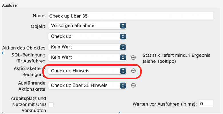

Habe aber immer noch die Meldung "Die Bedingung der Aktionskettenweiche macht Probleme". Im Moment ignoriere ich das einfach
Das hab ich ja noch nie gesehen...
Wie sieht denn Ihre Bedingung aus?
Ich habe nur eine Bedingung mit Namen " Check up Hinweis" angelegt ohne weitere Angaben.
das erklärt es.
Eine leere Bedingung kann Tomedo nicht auswerten und meckert dementsprechend.
Dann nehmen Sie bitte hier die Aktionskettenbedingung raus und stellen den Wert auf leer:
Perfekt! Vielen Dank!
