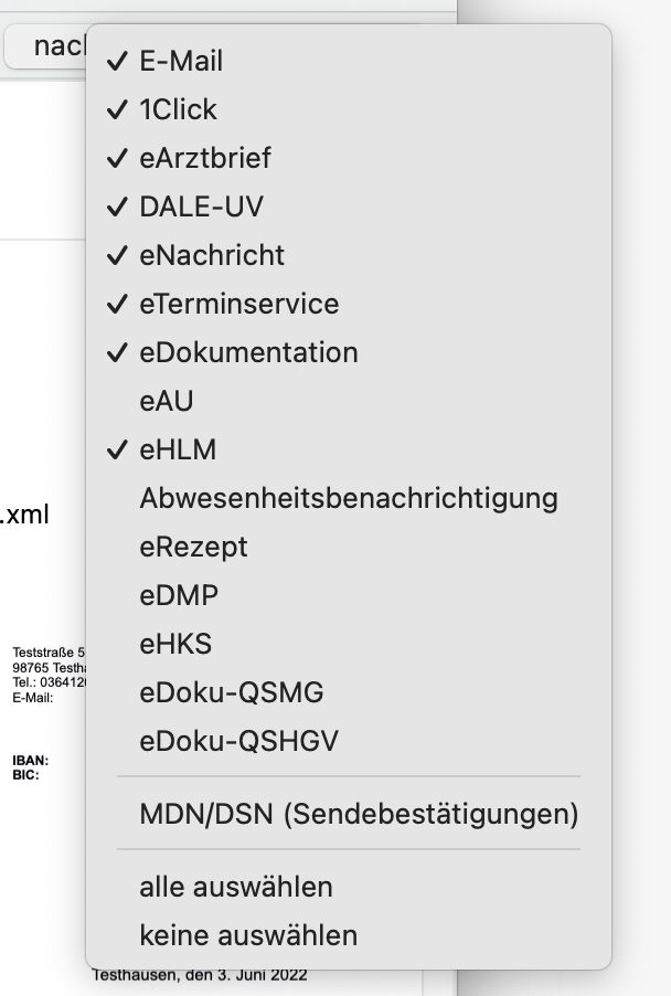

Ich habe da auch noch mehr Probleme mit: KIM zeigt auch 99+ an, das sin - na klar - die ganzen eAU Rückmeldungen. Die hatte ich im E-Mail Browser ausgeblendet, die Funktion gibt es ja dankenswerterweise. Kann man der Inbox denn auch beibringen, welche Mails als "Neu" angezeigt werden?

Eine Möglichkeit könnte sein:
Schauen Sie mal da, ob alle Mailarten ausgewählt wurden.
Nein, da habe ich schon kräftig aussortiert:
aktivieren Sie ruhig mal die anderen wieder, vielleicht versteckt sich da eine ungelesene Mail? Ich habe es auch noch den Verantwortlichen weitergeleitet, dass diese das prüfen.
Da verstecken sich ganz sicher ungelesene Mails - mindestens die ganzen Rückmeldungen der KK auf die eAUs. Aber die habe ich bewusst ausgeblendet weil sie völlig unintersessant sind und die wichtigen KIMs, z.B. Arztbriefe im Wust der eAUs untergehen. Da war ich sehr froh, daß tomedo die möglichkeit der gefilkterten Anzeige hat, Kollegen mit anderen Programmen haben das zum Teil nicht und finden die seltenen KIM Arztbriefe eher mal zufällig zwischen den eAUs.
Aber wenn die Inbox eine Hilfe sein soll muß sie das auch können, also entweder nur die Mails zählen die an der obigen Stelle ausgewählz sind oder eine eigene Auswahlmöglichkeit haben. Eine 99+ wird da sonst bei einem Hausarzt, der täglich Zig eAUs austellt, immer stehen.
