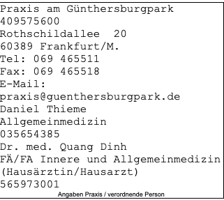

Nun ist das so, dass bei Speichern des eRezeptes im Fenster der Angaben Praxis /verordnende Person die Daten vom Weiterbildungsassistenten und Weiterbilder (LANR) angezeigt wird.
Bei Ausstellen des eRezeptes ist aber im Fenster der Angaben der verordnenden Person optisch nur noch die Daten(LANR) von dem Weiterbildungsassistenten und nicht des Weiterbilders angezeigt wird.
Meine Frage: Werden trotzdem die LANR des Weiterbilders an den eRezeptServer gesendet, obwohl das optisch nach Ausstellen nicht mehr zu sehen ist? Laut KBV muss ja sowohl die LANR des Weiterbildungsassisten als auch des Weiterbilders mit im eRezept angezgeben werden. https://www.kbv.de/html/1150_65272.php
Aussehen des eRezeptes bei Speichern des eRezeptes:
Aussehen des eRezeptes nach Ausstellen:
Sehr geehrter Herr Dinh,
auf welcher tomedo Version sind Sie?
In der tomedo Version v1.131.1.9 gab es einen Bugfix diesbezüglich. War für den Weiterbildungsarzt eine Card-ID des eHBAs hinterlegt, so waren nach dem Versand die Daten nicht mehr wie gewünscht im Arztstempel aufgeführt.
Vielen Dank für Ihr Antwort.
Ich habe noch gerade die tomedo v1.131.1.8 und werde nun updaten.
Meine Frage ist weiterhin: wird meine LANR als Weiterbilder neben der LANR des Assistenten weitergeleitet an den eServer, obwohl die Daten nicht optisch aufgeführt sind? Ist die Weiterleitung beider LANR dann mit der aktuellen tomedo Version gesichert?
es wird nur übertragen was auf dem Arztstempel aufgeführt ist. In Version 1.131.1.9 sollte der Arztstempel wieder aussehen wie im oberen Bild und beide LANRs beinhalten. Wir hoffen dieser Fehler bereitete Ihnen keine all zu großen Umstände. Eine ausführlichere Stellungnahme finden Sie hier:
https://forum.tomedo.de/index.php/71786/bugfix-erezept-fur-weiterbildungsassistenten?show=71786#q71786
