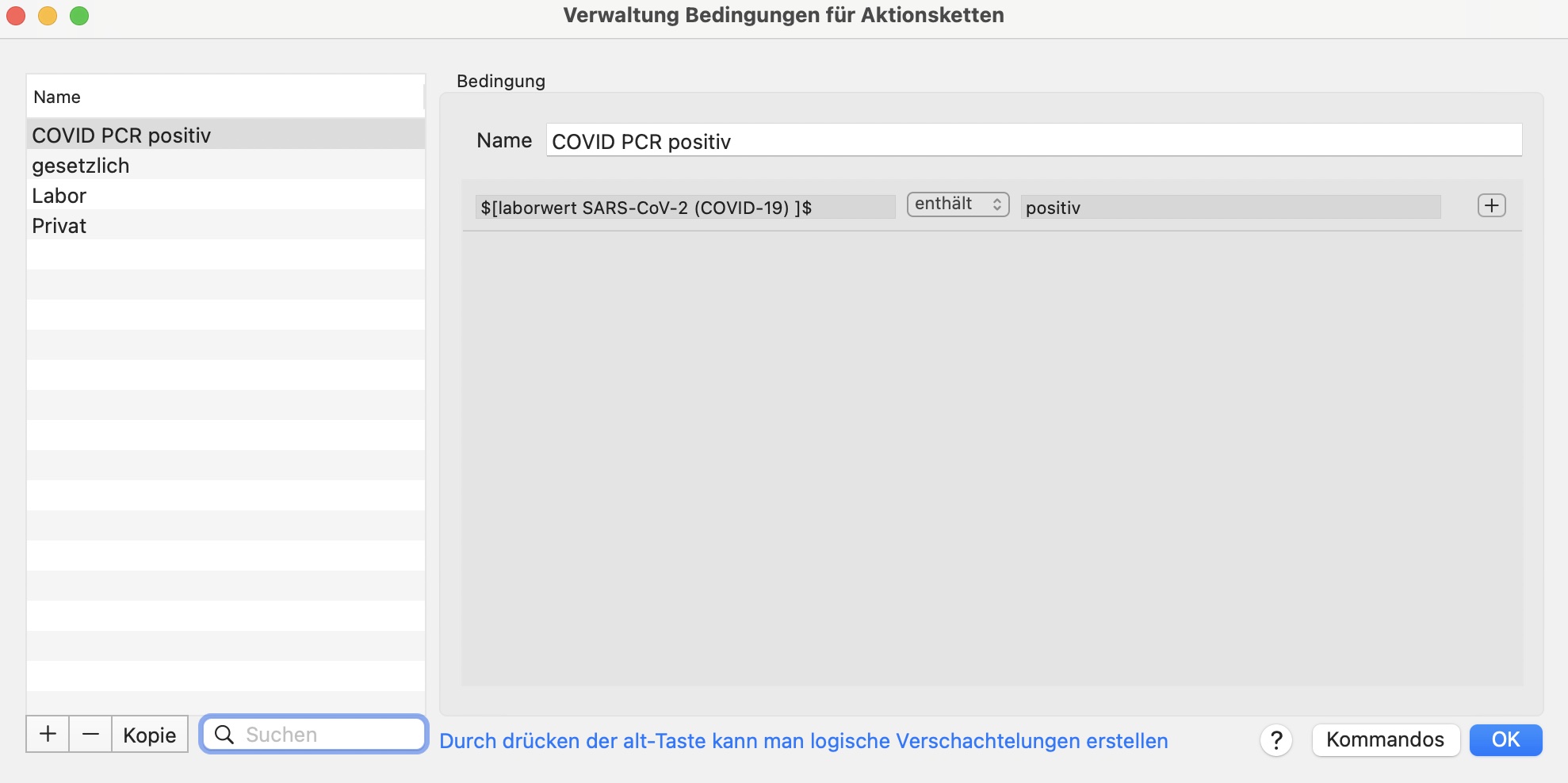

Hallo zusammen,
ich versuche gerade, eine Aktionskette zur automatischen Kodierung von bestimmten ICD je nach Laborwert anzulegen. Aktuell geht es mir besonders darum, nach einem positiven PCR Abstrich automatisch die U07.1 kodieren zu lassen. Als Auslöser wäre die Laborbestätigung gedacht. Nur wie finde ich die korrekten Variablen für die Laborwerte (gerne auch andere wie z.B. Kalium -> Hypokaliämie, HbA1c -> Diabetes etc.) heraus?
Vielen Dank :)
Gefragt in Frage von (500 Punkte)
Das müsste über solch ein Kommando gehen
$[laborwert LAB TG %w _N]$    ist größer als      xyz
Hier als Beispiel Triglyceride
Danke, jetzt bin ich weiter. Mir war noch unklar, wie ich die Kürzelbezeichnung herausbekomme. Die kann man sich ja einfach über die Kategorien in der Laboransicht anzeigen lassen (Rechtsklick in der Leiste mit Testbezeichnung etc. - dann Kürzel aktivieren) - falls jemand anderes noch an der selben Stelle hängt.
Beantwortet von (500 Punkte)
