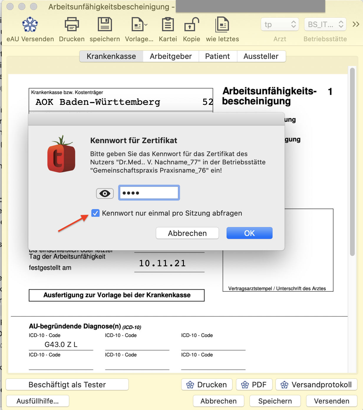

3. Ich wollte mal Fragen ob man diese lästige Passworteingabe beim Versand JEDER eAU über den HZV endlich mal als "Komfortsignatur" gestalten könnte. Das wäre sehr fein. Es gab da Mal Gespräche mit dem Rechenzentrum der HZV, es hat sich dann aber nichts weiter getan. Vielleicht könnte man da ja nochmal nachhaken.

3. eine Komfortsignatur-Funktion kann man bei der Passwort-Eingabe aktivieren, indem man die Checkbox "Kennwort nur einmal pro Sitzung abfragen" anhakt.
Hi,
das mit der "Sitzung" ist leider so eine Sache. Wir haben mehrere Behandlungszimmer...die Helferinnen und Ärzte wechseln oft die Zimmer und melden sich natürlich immer an und ab... da geht die "Sitzung" ständig flöten.
Besser wäre es einmal morgens das Passwort für den Benutzer einzugeben und die "Sitzung" würde über sämtliche tomedo-Clients hinweg erhalten bleiben.

Eine "praxisübergreifende" Komfortsignatur können wie leider nicht anbieten, da uns die Hände gebunden sind.
"Die Vertragssoftware muss sicherstellen, dass dieses Kennwort nur auf dem Rechner (Terminal) zur Signatur verwendet werden kann, auf welchem es eingegeben wurde. Zudem darf das Kennwort nur in der Session zur Signatur benutzt werden, an deren Beginn der Arzt das Kennwort eingegeben hat."
In v1.105 kann man in der Arztzertifikat-Verwaltung eistellen, wann die Sitzug/Session beendet werden soll - nach dem Nutzerwechsel (so, wie es aktuel ist) oder erst nach dem Programmende.
Vielen Dank :) Damit verringert sich die PW-Eingabe zumindest schon einmal signifikant.
