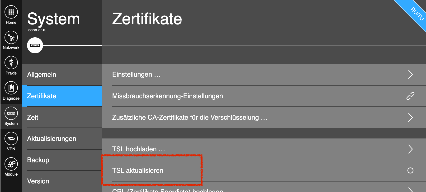

Seit dem 14.07.2021 kann es bei einigen Betriebskrankenkassen, bei Innungskrankenkassen und bei der DAK beim Abgleich der Versichertenstammdaten zu Problemen kommen. Als Ursache wurde ein abgelaufenes OCSP-Signer-Zertifikat des bereitstellenden Trusted Service Providers identifiziert. Durch ein ad-hoc initiiertes TSL-Update, welches bereits am Downloadpunkt veröffentlicht wurde, wird wieder ein valides Zertifikat bereitgestellt.
Bei betroffenen Leistungserbringern wird das benannte Problem durch eine Aktualisierung der TSL behoben.
Wir haben das TSL-Update bei einigen Kunden durchgeführt, das scheint das Problem mit den Kartensignaturen zu beheben. Impfzertifikate können aus tomedo heraus trotzdem nicht generiert werden, über die Seite  https://web.impfnachweis.info/  (+ KV Login) geht es aber als Notlösung (statische Route muss gesetzt sein).

ok, aktuell gehts bei uns mit BKK noch nicht. wo finde ich das TSL Update oder muss das durch die IT durchgeführt werden?
Bei uns funktionieren die Karten von DAK und BKKs nicht - was müssen wir tun?
Der Support kann die Situation für über zollsoft betriebene Konnektoren lösen. Wenn sie die Zugangsdaten zum Gerät haben, es handelt sich um die folgende Schaltfläche. Alternativ können Sie versuchen, den Konnektor neu zu starten. (Doppeltipp auf Ein/Aus-Taster, warten bis alle roten LED aus sind, einfacher Tipp auf den Ein/Aus-Taster, warten bis LED System dauerhaft leuchtet)
Konnektor-Zertifikate

Sehr geehrter Herr Wagner,
das erneuern der TLS-Zertifikate durch Nutzer ist aktuell nicht notwendig. Es hat sich um ein spezifisches vergangenes Problem gehandelt.
