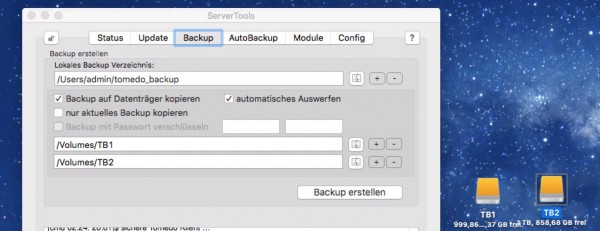

Meiner Meinung nach ist der Carbon Copy Clone nun doch sehr wichtig. Der Grund ist, dass dasTimemachne Backup immer offen und eingehängt ist. Beim CCC Clone ist das nicht so. Mit dem App Tinker ToolsSystem kann man beim Systemstart die Backuplaufwerke am einhängen hindern. CCC mountet die Drives und wirft sie aus wie es notwendig ist.
Daniel, das automatische Auswerfen und Mounten der Backupdrives durch die Servertoolswäre wichtiger denn je. Die Laufwerke werden aber nicht ausgehängt. Ich denke nicht, dass Locky mounten kann.
Parallels sollte man übrigens auch nicht vergessen vom Netz zu nehmen.
