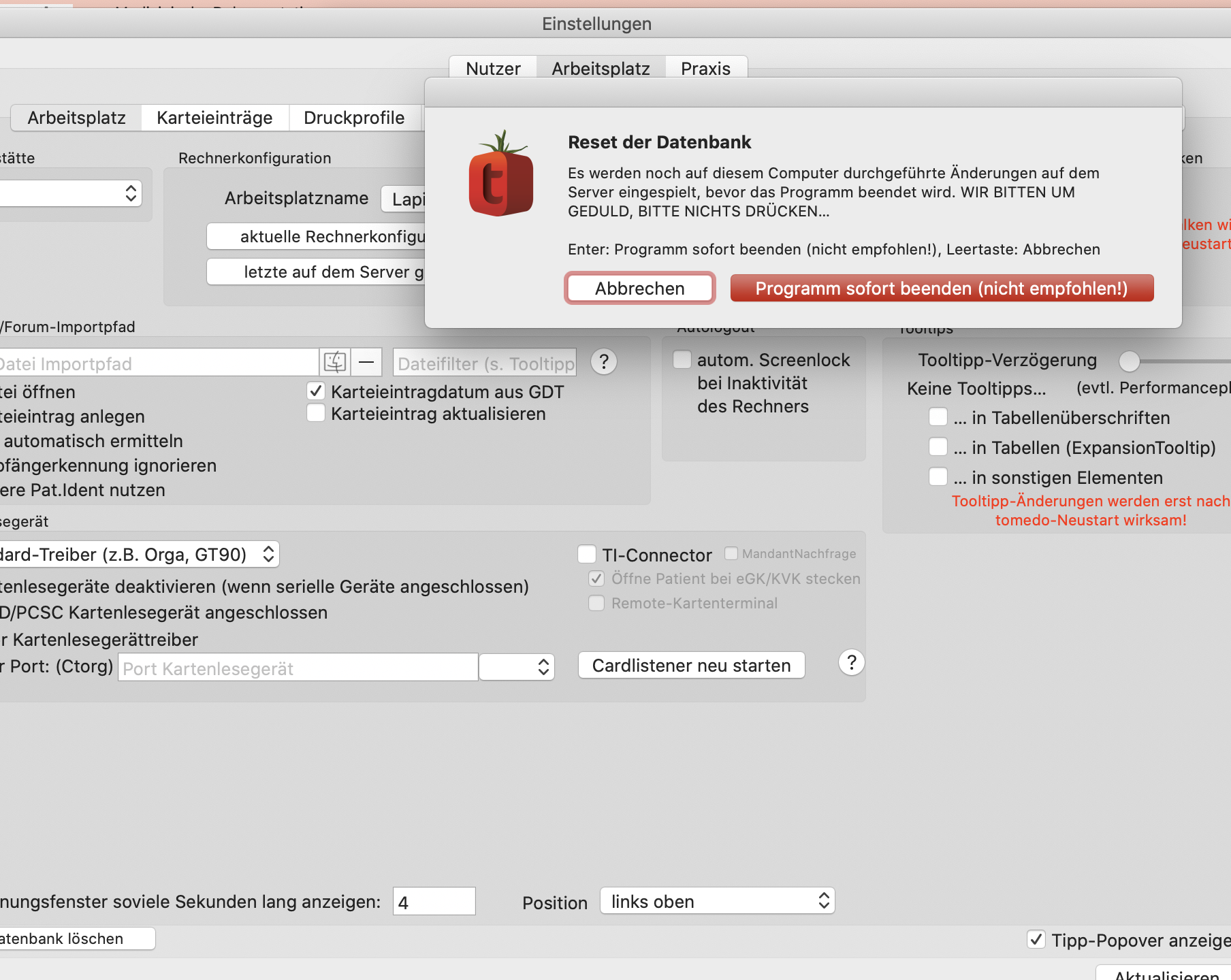

Habe das Problem nur teilweise gelöst und es bleibt weiterhin rätselhaft.
Probleme traten auf, nachdem eine komplexe Aktionskette mit dem Laptop über VPN überarbeitet worden war. Danach liefen komplexe Aktionsketten instabil, wie oben beschrieben.
Nachdem in den Tomedo Einstellungen die lokale Datenbank gelöscht wurde, kam folgende Meldung:
Der Vorgang hat rund 2 Minuten gedauert.
Anschließend lief an diesem Client  alles wieder wie gewohnt,  an einem anderen Rechner jedoch nicht. Dort hat das Löschen der lokalen Datenbank keinen Effekt gehabt.
Hat jemand eine Erklärung dafür? Wie kann es sein, dass die Aktionsketten auf verschiedenen Clients unterschiedlich performen?
