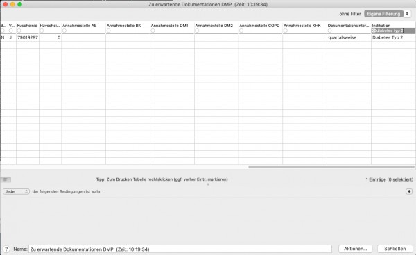

1. Führen Sie ide Statistik "Zu erwartende Dokumentationen DMP" (tomedo->Verwaltung->Statistiken->Allg.Abfragen)
2. Filtern Sie die Ergebnisse nach Indikation

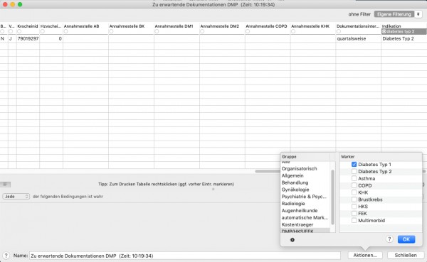

3. Über "Aktionen...->Marker bei allen Patienten der Liste setzen" setzen Sie den entsprechenden Marker

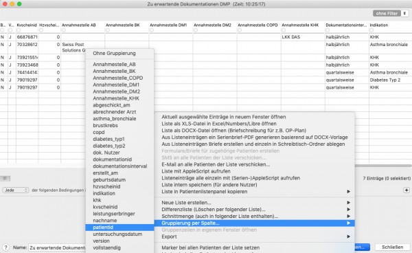

Bei multimorbiden Patienten müssen Sie die Ergebnisliste erstmal nach patientID gruppieren
Dann die Patienten mit mehreren Indikationen finden und den Marker einzeln setzen (nach patientID filtern und weiter wie in P.1-P.3)

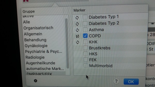

Vielen Dank für die Anleitung. Und was haben diese Pfeile in Kreisform vor dem Marker zu bedeuten? Wiederholung? Wenn ja wann? durchgestrichen oder nicht durchgestrichen?
Sehr geehrte Frau Peschka,
die Pfeile in Kreisform bedeuten, dass dieser Marker automatisch berechnet wird. Die durchgestrichenen Pfeile bedeuten, dass  dieser Marker für diesen Patienten nicht automatisch berechnet wird.
Standardmäßig werden alle automatisierten Marker für alle Patienten automatisch berechnet, wenn sie In das Berechnungsergebnis eingreifen (d.h. einen automatischen Marker manuell setzen/entfernen) wird die Automatik für diesen Patienten deaktiviert. Durch einen Klick auf die runden Pfeile können sie die Automatik wieder aktivieren/deaktivieren.
