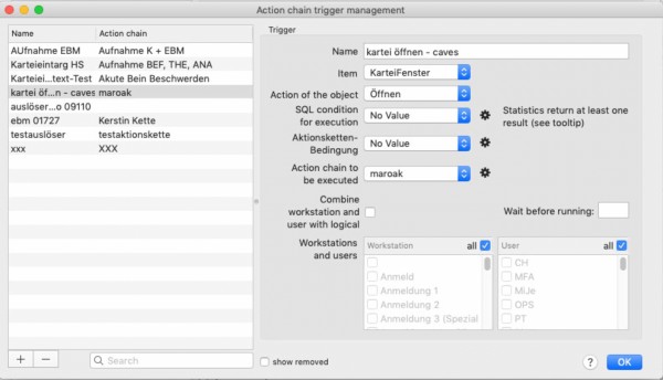

diesen nag-screen können Sie sich selbst produzieren - ab der v1.68.11.0 können Sie sich dann dazu auch die med. Caves via Briefkommando anzeigen lassen.

drei Dinge Werden benötigt:
1: Apple-Skript, welches ein Fenster öffnet mit gewünschtem Inhalt (hier die Cave-Einträge)
2: eine Aktionskette, die dieses Skript ausführt
3: einen Aktionsketten-Auslöser, der die Aktionskette starten lässt, wenn eine Kartei geöffnet wird.
zu 1:
set anzeige to "$[x CAV inf _ inf JJ NNJN NNNN _]$"
display alert anzeige giving up after 3
zu 2:
zu 3:
--> hier können Sie dann auch noch auswählen, ob diese Aktionskette nur an einem AP ausgeführt werden soll, oder an allen, wo sich Nutzer xy anmeldet etc.
