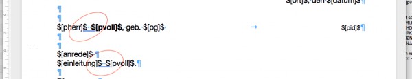

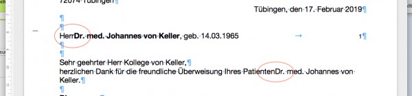

Seit dem Update auf die 1.68.0.3 fällt mir auf, dass in meinen Arztbriefen vor dem Pat.namen, den ich bequemerweise mit dem Briefkommande $[pvoll]$ einsetzte, die Leerzeichen geschluckt werden. Auch die Verdoppelung der Leerzeichen davor in der Briefvorlage, wie unten gezeigt, ändert daran nichts.

haben Sie mal ein "festes" Leerzeichen probiert?
Super Tipp, danke!
Das funktioniert.
Trotzdem ist die Änderung des Verhaltens ja wahrscheinlich nicht gewünscht...
Ja, eher ein work-around ...
