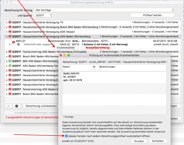

die P4-liste des hzv-bawü ist bereits in tomeo enthalten und zwar da wo der screenshot des kollegen johannes müller zeigt (re. unten im abrechnungsfeld) unter „krankheitsbilder“. tomedo ist prima und das beste programm mit dem ich bisher gearbeitet habe.
etwas ausführlicher:
der button krankheitsbilder ist nirgenwo erklärt! nicht im online handbuch, nicht im changelog... auch der support kannte die funktionalität noch nicht.
bitte verbessern sie ihre dokumentation.

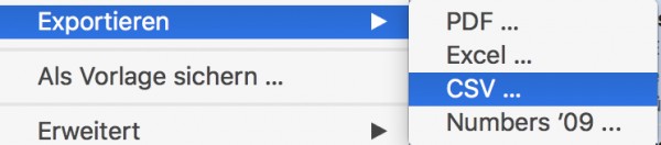

dann habe ich die liste in numbers importiert und an tomedo geschickt, mit diversen falschen antworten, u.a. das müsse erst zertifiziert werden..

Beim Klick auf den 'Krankheitsbilder'-Button sendet tomedo alle auf dem Schein vorhandenen Diagnosen an das HÄVG-Prüfmodul und bekommt als Antwort darauf die Liste der Krankheitsbilder. tomedo selbst kennt die Zuordnung ICD<->Krankheitsbild nicht. Nur das Prüfmodul kennt diese Zuordnung.
SVD= Selektivvertragsdefinitionen. Eine Zusammenfassung der Vertragsinhalte im XML-Format.
Die Liste in der obigen Form wird für das Quartal Q4 in BaWü für den AOK-Vertrag abgeschafft - für den IKK-Vertrag aber nicht. Für diesen gilt weiterhin folgende Anforderung der HÄVG:
Für den AOK-Vertrag gilt ab Q4-17 stattdessen folgende HÄVG-Anforderung:
Es werden in der Liste also nur noch alle Patienten angezeigt, die mind 3 Krankheitsbilder ermittelt wurden.

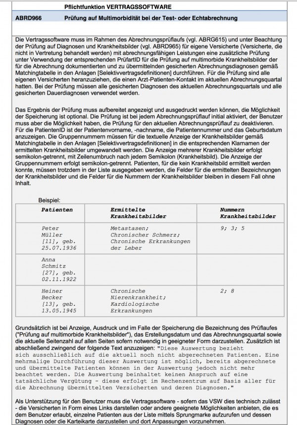

die Liste die wir meinen ist hier:
https://www.hausarzt-bw.de/website/var/assets/6.hzv-vertraege/hzv-vertraege/vertragsunterlagen/aok/honoraranlage/anlage-12-anhang-5-krankheitsgruppen-mulitmorbiditaet-p4-_q1_17_mh.pdf
Der gelb markierte Text "Pflichtfunktion Vertragssoftware" beschreibt eigentlich schon ziemlich gut was was wir wollen. Wir wollen nur noch ein bisschen mehr :P
Die Reihenfolge wäre
1. Crawlen der ICD's auf dem aktuellen Schein nach P4-Diagnosen (Siehe Liste)
2. Einsortierung der ICD's in die Gruppen (Jede Gruppe sollte auch mit ihrem Namen benannt sein, also: Atherosklerose statt "1") unter Anzeige sämtlicher Gruppen

die Erstellung einer Liste für P4-Patienten wird ja ab 1.10. vorgeschrieben.
Wäre es möglich die oben dargestellte Suche noch mit einem "Patientenkartei"-Symbol auszustatten? -> Wir müssen die 56544 ja jetzt erst einmal von Hand kodieren...
