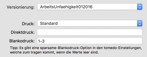

Ich bin neu bei Tomedo und habe alleine nicht den Haken gefunden, mit dem man den Druck der AU-Ausfertigung zum Verbleib beim Arzt deaktivieren kann. Er befindet sich bei:
Einstellungen - Praxis - Sonst - sparsamer Blankoformulardruck.
Vielleicht hilft das noch jemandem weiter.

Man kann auch in der Formularverwaltung einstellen, welche Seiten gedruckt werden sollen. Die Einstellung "sparsamer Druck"  wird genutzt, wenn dort nichts eingetragen ist.
