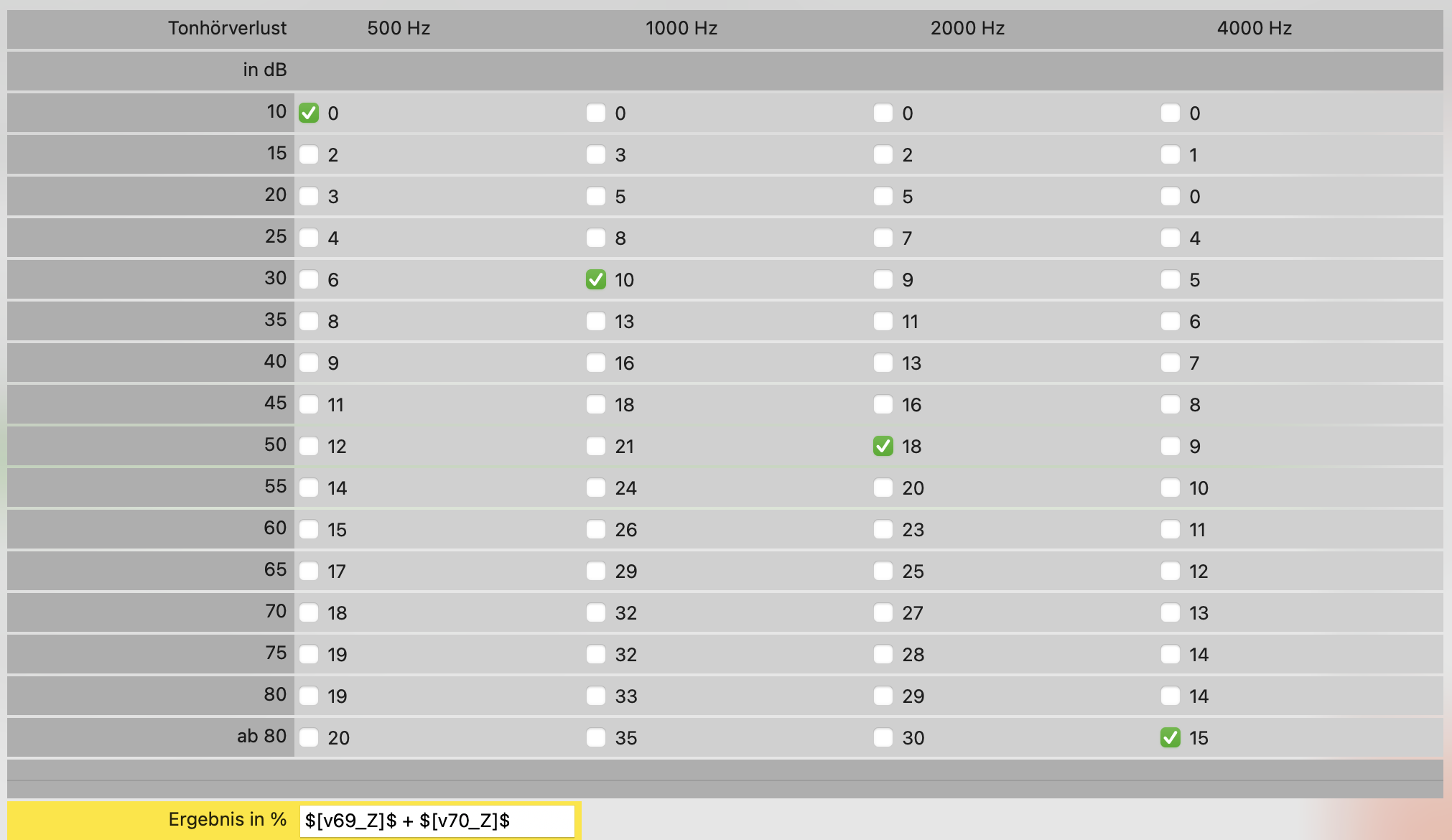

ich möchte eine Tabelle nutzen, um einen bestimmten Ausgabewert zu erstellen. Dazu habe ich mir eine CKE erstellt. Durch Anklicken in jeder Spalte möchte ich eine Zahl festlegen (für 500 HZ, 1000 HZ, 2000HZ und 4000 HZ), die dann als Teil einer Summe erscheint.
So funktioniert es nicht...
Kann mir jemand helfen?

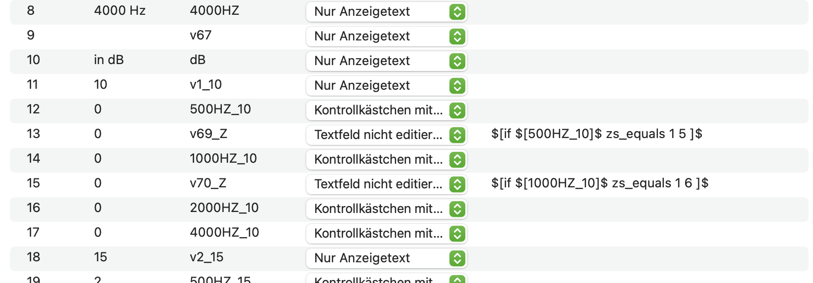

Erster Schritt wäre von "Zahl nicht editierbar" auf "Score" umzustellen.
Syntax bei vor und nach "+" am besten ohne Leerzeichen.

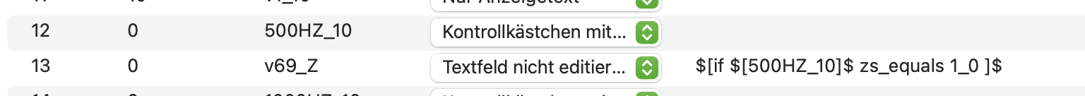

vielen Dank. Herr Tenzer. Es funktioniert trotzdem nicht... Ich glaube, dass es an diesem Kommando liegt:
ich möchte, dass wenn ich den Haken bei "500HZ_10" setze, eine 0 in der Zeile "v69_Z" erscheint. Diese Zahl "0" soll dann mit den anderen Ziffern für 1000 Hz, 2000 Hz und 4000 Hz addiert werden.
ok, dann sollte es so funktionieren:
$[if $[500HZ_10]$ zs_equals 500HZ_10 0]$
--> aus meiner Sicht macht es für die Addition aber eher Sinn, wenn der Wert beim Ankreuzen 1 ist und nicht 0, oder?
