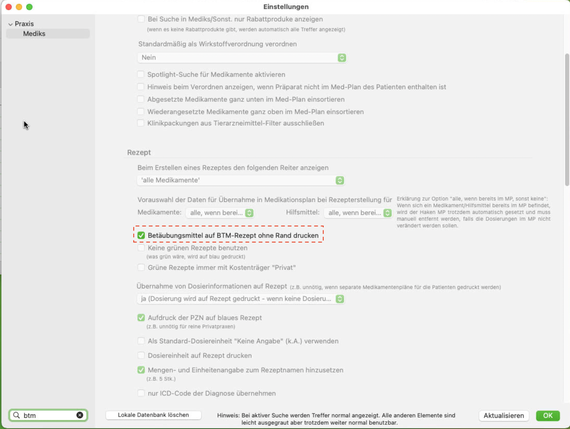

wie kann ich denn dem Computer sagen, dass er das BTM ohne Rand wählen soll?

Guten Abend Frau Zinnbauer,
als Administrator können Sie in die tomedo -> Einstellungen gehen und dort den Reiter Praxis -> Mediks auswählen. Dort aktivieren Sie wie im Bild dargestellt die Option "Betäubungsmittel auf BTM-Rezept ohne Rand drucken".
