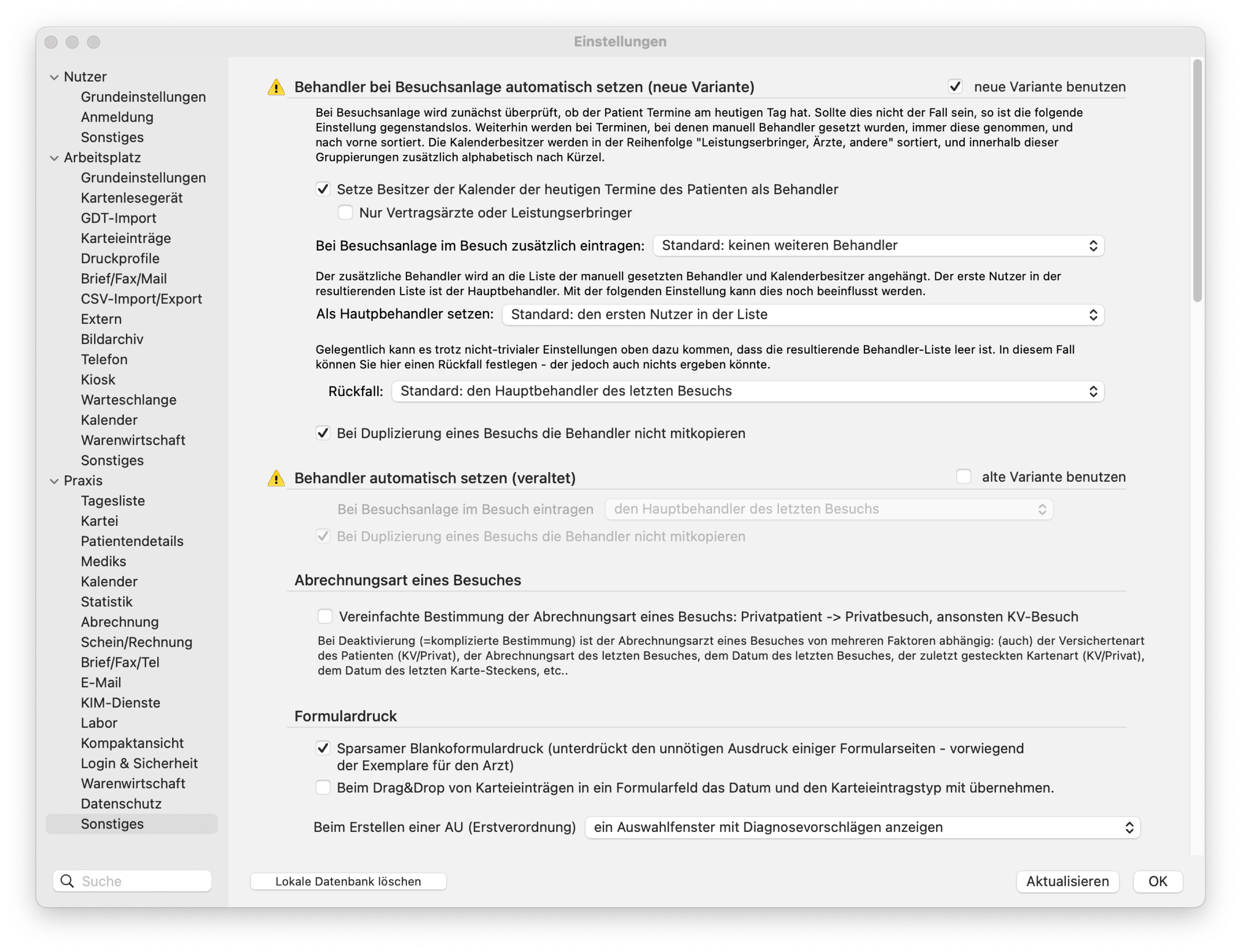

Das funktioniert nur meistens. So sind unsere Einstellungen:
Ich vermute, dass Problem ist folgendes:
"Bei Besuchsanlage wird zunächst überprüft, ob der Patient Termine am heutigen Tag hat. Sollte dies nicht der Fall sein, so ist die folgende Einstellung gegenstandslos. Weiterhin werden bei Terminen, bei denen manuell Behandler gesetzt wurden, immer diese genommen, und nach vorne sortiert. Die Kalenderbesitzer werden in der Reihenfolge "Leistungserbringer, Ärzte, andere" sortiert, und innerhalb dieser Gruppierungen zusätzlich alphabetisch nach Kürzel."
So wie ich das verstehe, hat eine manuelle Zuordnung (_auch in der Vergangenheit_) Priorität vor dem Kalender-Arzt. Dadurch wäre das Verhalten eventuell erklärbar. Ansonsten verstehe ich es nicht, wir hatten heute wieder einen Patienten, der bei mir im Kalender war und einem Kollegen zugeordnet wurde.
Das wäre nicht das Verhalten, was wir brauchen. Der Patient sollte mit Priorität  den Kalender-Arzt erhalten.
 Gibt es da einen Konfig-Trick, den ich übersehen habe?

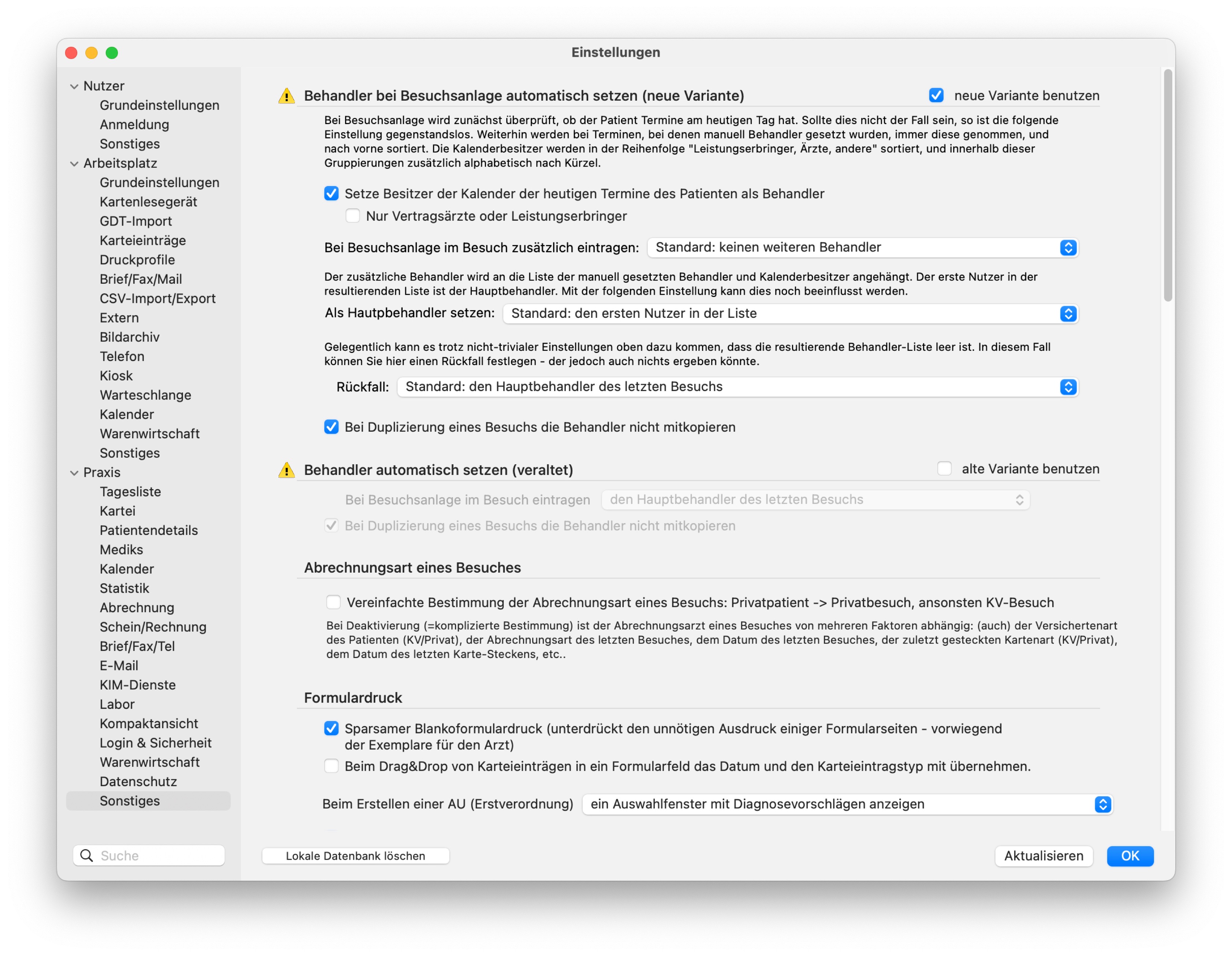

Hallo Herr Smid, können Sie mal unter Einstellungen -> Praxis -> Sonstiges einen Screenshot vom oberen Bereich (Behandler bei Besuchsanlage automatisch setzen neue Variante) schicken?
Hi,
anbei
-js
zu 1) der Inhaber des jeweiligen Kalenders wird grundsätzlich als Behandler eingetragen, wenn der Termin des Patienten in diesem Kalender gebucht ist (als Option).
-> Laut Screenshot haben Sie sich das ja so eingestellt wie Sie möchten, klappt das nicht?
Hi,
eben nicht zu 100% - wenn jemand an dem manuell was zugeorndet hat, dann wird die manuelle Zuordnung mit Priorität behandlet. Das wäre das Verhalten, was steuerbar sein sollte: kein"override" des Behandlers aus dem Kalener mittels manueller Zuordnung. Dann würde nicht aus Versehen ein Patient bei einem nicht anwesenden Behandler landen, wenn die Termin von dem Abwesenden Behandler in einen anderen Kalender gezogen werden würden.
-js
