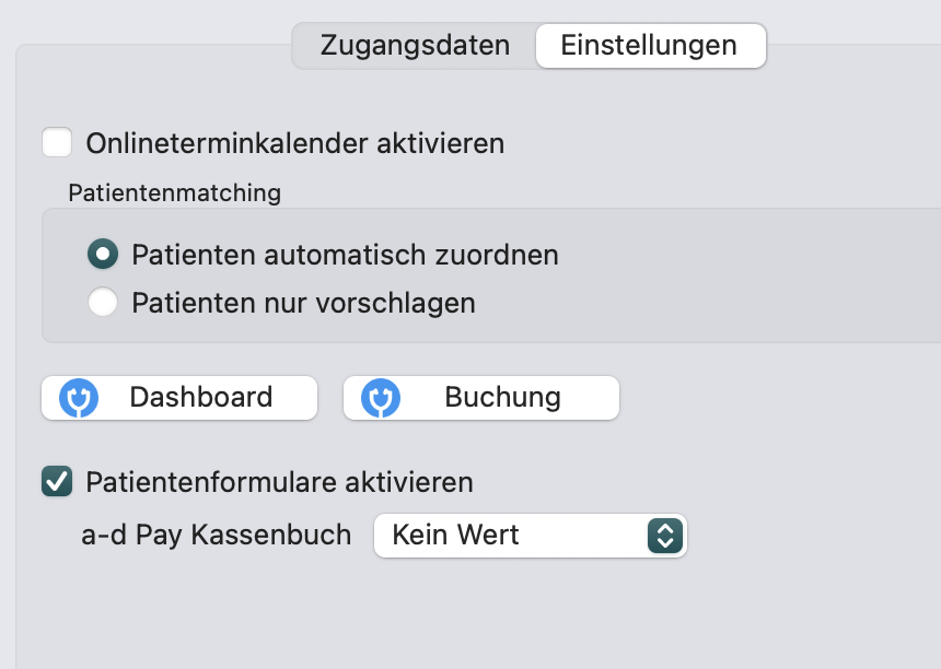

 bei mir scheint die Verbindung zwischen arzt direkt und dem neuen Patientenformularen zu hängen. Ich habe mittels Designer mehrere Patientenformulare erstellt:
Das ging problemlos und relativ komfortabel. Freigeschaltet habe ich sie.

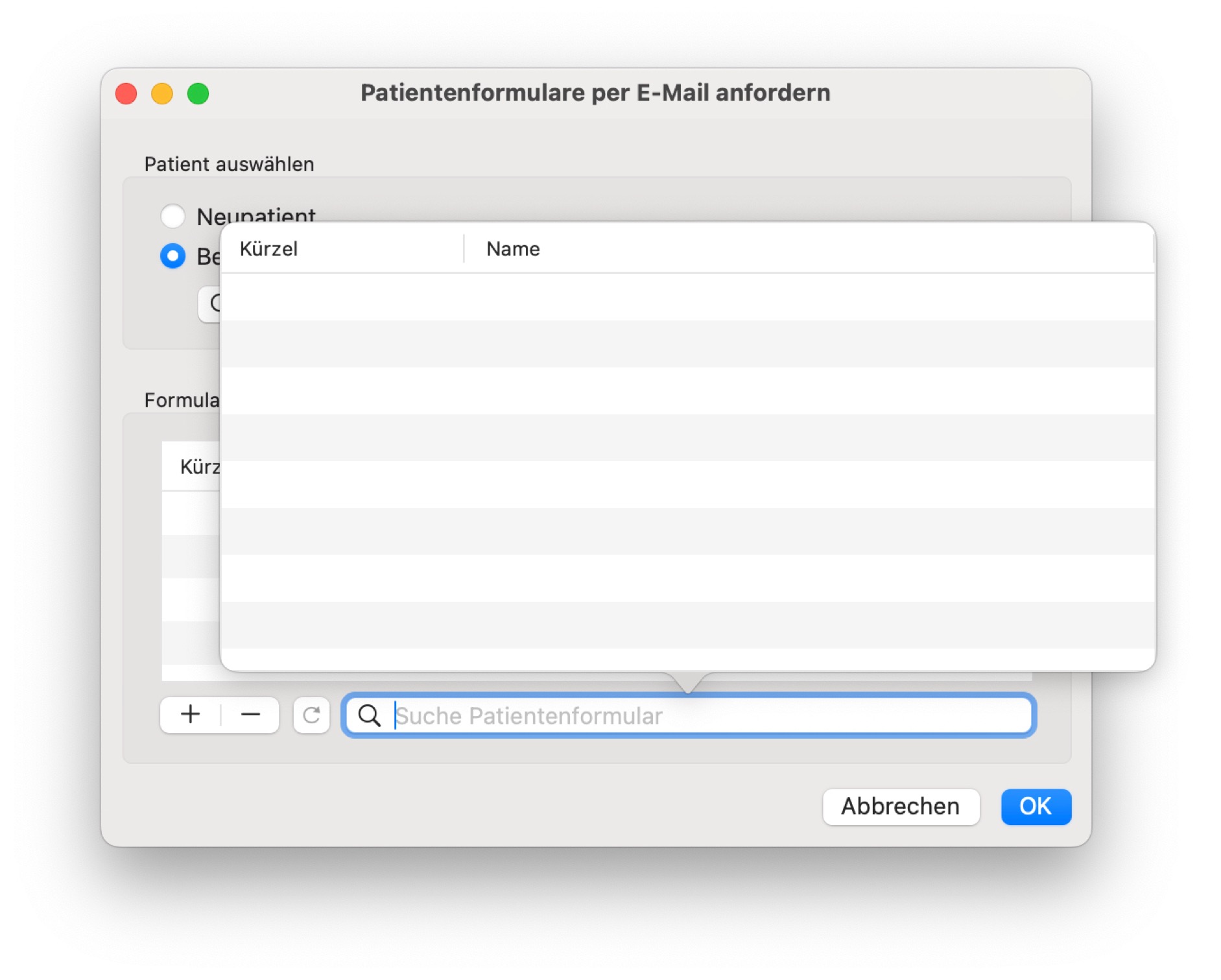

Leider erscheinen sie nicht in der Auswahl:
Die Verbindung zur arzt direkt scheint aber zu stehen:
Die arzt direkt Instanz habe ich bereits neu gestartet. De Reload-Button unter "Patientenformulare anforden" ebenfalls mehrfach gedrückt. Passiert nix.

Ist auf der Seite "Einstellungen" das Häkchen bei "Patientenformulare aktivieren" gesetzt?
Beantwortet von (1.1k Punkte)
Ja, der Haken ist gesetzt. Auch "AN-AUS-AN" hilft bei dem Haken nicht.

Hallo Herr Smid,
aktuell gibt es noch einen Bug der verhindert, dass die Formulare nach Freigabe in arzt-direkt automatisch in tomedo angelegt werden. Sie können das Neuladen der Formulare allerdings manuell in tomedo über den Aktualisieren Button unter "Aktion"->"Patientenformulare anfordern" auslösen (Button zwischen +/- und Suchfeld).
Weiterhin gilt zu beachten, dass Formulare die nicht alle Stammdaten enthalten, also bei denen Vorname, Nachname und Geburtsdatum keine erforderlichen Felder sind, erst angezeigt werden, wenn Sie im Anforderungsfenster "Bestandspatient" angeklickt und dort einen bestimmten Patienten ausgesucht haben.

Hallo Herr Hirtle,
auch nach Drücken des Reload-Buttons (Kreis mit Pfeil) in Patientenformulare anfordern geht es nicht....hatte ich schon probiert, gerade noch mal - geht nicht.
-js
Ich hatte das gleiche Problem aber es lag daran, dass ein Unterschied zwischen Neu- und Bestandspatienten besteht. Wenn Sie ein Formular für Neupatienten erstellen, dann muß grundsätzlich eine Abfrage nach Name, Vorname und Geburtsdatum eingefügt sein, sonst kann tomedo damit nichts anfangen und es wird nicht in der Auswahl für Neupatienten gezeigt sondern nur bei Bestandspatienten! Und bei der Auwahl von Bestandspatienten muss erst ein Patient angewählt sein bevor man das Formular auswählt.
Vielleicht hilft das?
Beantwortet von (950 Punkte)
Hi,
geht weder bei Bestands- noch bei Neupatienten. Auch die Auswahl der tomedo-Vorlagen funktioniert nicht.
Wird was für den Support sein.
-js
