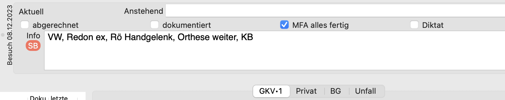

In der Tagesliste gibt es doch die beiden Haken. Da braucht man doch keine extra Statistik.
Kann mich Herrn Klaproth nur anschließen, funktioniert bei mir gut, hier ein Auszug aus unserer Tagesliste und äquivalent aus der Patientenkartei.

Ja. Vielen Dank. So sieht meine Tagesliste auch aus. Abends sind dann, wenn ich unter dokumentiert ein n setze noch 50% der Tagesliste übrig. Darunter einige mit Todo Rezept/Heilmittel andere mit Telefonat. Wenn ich die bis 19.00 abgearbeitet habe, sind dann noch 30-50 Patienten, die ich einzeln aufrufe, überfliege, (was meine Helferin mitgeschrieben/ dokumentiert hat) und berichtige, Ziffern hinzufüge usw. Dann ist es 19.30.
schneller wäre ich, wenn ich wie bei Medistar abends eine Liste dieser Patienten der Reihe nach durchlesen könnte und nur die zu korrigierenden Zeilen aufrufen müsste. Meine Idee dazu war die Statistik wie Tagesübersicht aber mit DDI, alle Ziffern des aktuellen Quartals.
Die meisten akuten "Infekt"-Patienten sind von meinen Mitarbeiterinnen schon richtig dokumentiert, so dass das Aufrufen entfallen könnte.
Aber vielleicht hat jemand eine andere Idee?
