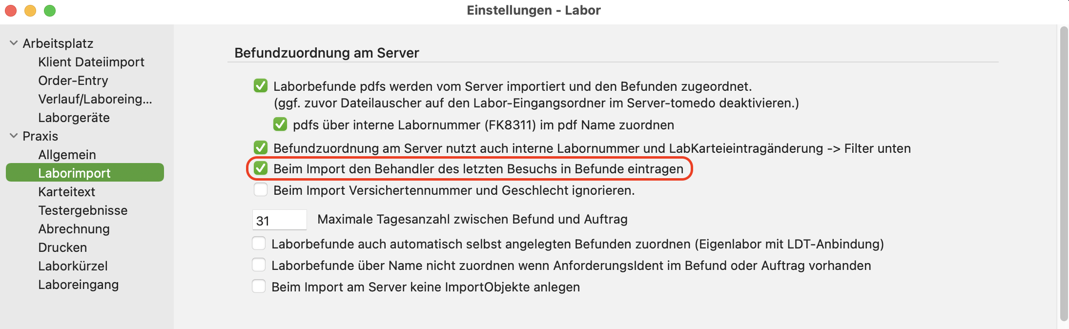

ich gehe davon aus, dass Ihnen wichtig ist, dass Ihnen der letzte Behandler vom letzten Besuch angezeigt wird.
Das können Sie unter Admin -> Laboreinstellungen -> Praxis -> Laborimport mit dem gesetzten Häkchen bei "Beim Import den Behandler des letzten Besuchs in Befunde eintragen" erreichen.
Diese Einstellung wird erst bei neu abgerufenen Befunden gültig, da diese Zuweisung am Server wärend des Befundimportes erfolgt (daher auch kein rückwirkendes Setzen des letzten Behandlers bei schon importierten Befunden möglich). Für alle neu abgerufenen Befunde wird dann die Spalte "Letzter Besuch" in der neuen Ansicht des Laboreinganges befüllt und Sie können dann passende Filter damit gestalten.
