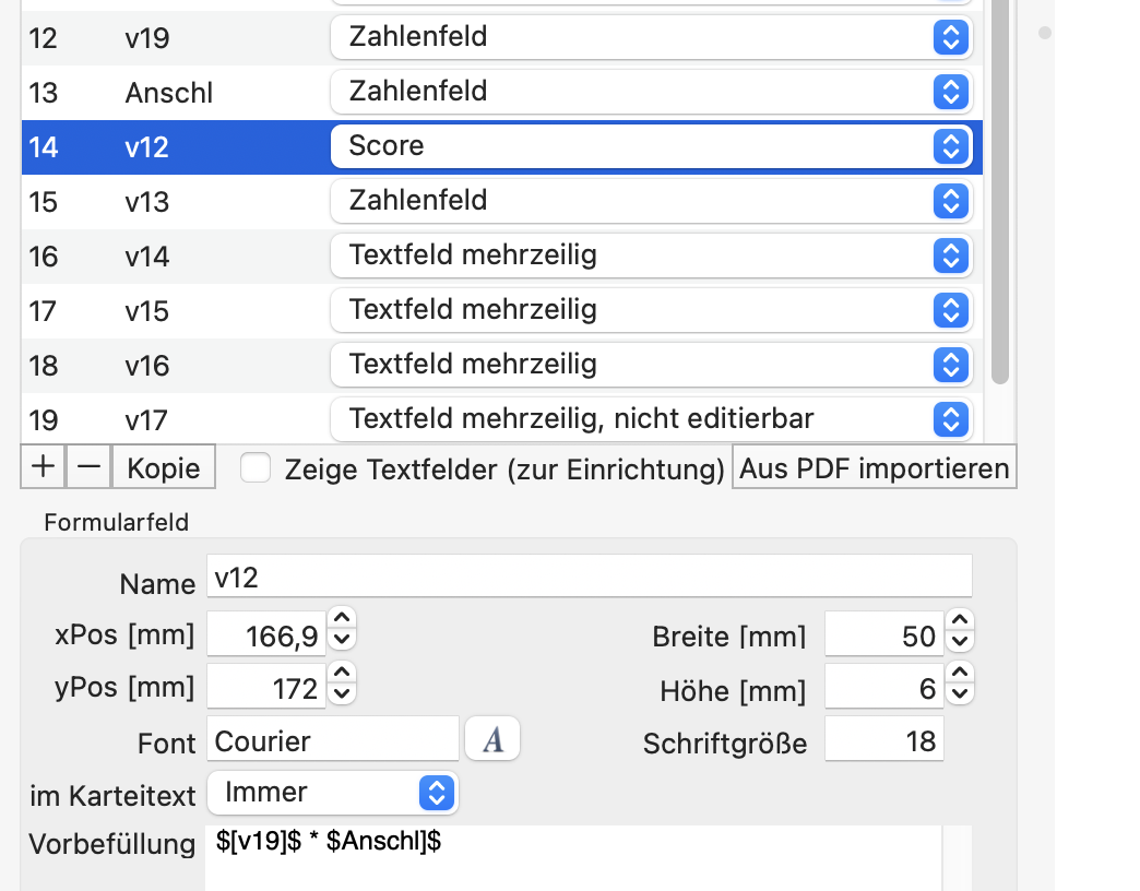

Vielen Dank! Zuerst hatte ich nur die Variablennamen genommen und $ und [ vergassen. Ich bekommes es aber trotzdem nicht hin. Im Mini-Test funktioniert es, im grossen Formular kommt der Feler Score nicht richtig berechnet (oder so). Wo ist blß der Haken?
Und hier klappt´s nicht:
Nehmen Sie als Feld "Score nicht editierbar (v2)" dann sollte es klappen
Das gibt es nur bei den Custom-Karteieinträgen. Ich bin hier bei den Formularen ...
Herr Cepin, Sie haben da vermutlich im Score eine eckige Klammer in der Vorbefüllung vergessen.
Ansonsten noch folgender allgemeiner Hinweis:
Alle Felder, deren Vorbefüllung von anderen Feldern abhängt, sollten in der Tabelle unter den abhängigen Feldern stehen, damit diese Felder bei der ersten Berechnung schon richtig befüllt sind (die Befüllung der Felder passiert anhand der Reihenfolge in der Tabelle).
Ahhh, (grrr) vielen Dank. Diese blöde Syntax. Mit Klammer funktioniert es jetzt blush. Ich hatte ...zig mal draufgeschaut. Das mit der Reihenfolge war mir bewusst, aber danke für die Erinnerung.
