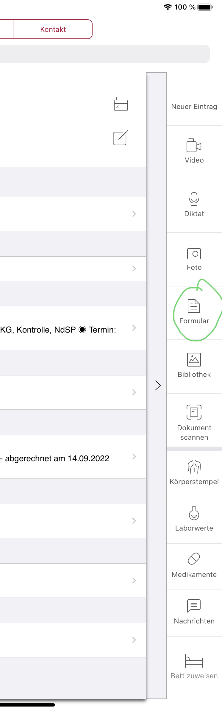

Hallo zusammen,
gibt es eine Möglichkeit, auf dem iPad mehrere (Custom-)Formulare im Patientenmodus direkt hintereinander ausfüllen zu lassen, also ein zweites Formular direkt nach dem fertigen Ausfüllen des ersten Formulares zu öffnen. Konkret geht es um Datenschutzerklärung, PVS Einverständniserklärung und Behandlungsvertrag, die alle unterschrieben werden sollen, ohne dass der Patient nach jedem Formular erneut zur Mitarbeiterin kommen muss.
geschlossen mit Kommentar: Frage vollumfänglich beantwortet
Gefragt in Frage von (190 Punkte)
geschlossen von
meines Wissens einfach mehrere CF auswählen (erkennbar durch Haken) und dann in den Patientenmodus gehen.
Beantwortet von (7.6k Punkte)
Sehr geehrter Dr. Hain,
es funktioniert genau so wie von Dr. Reichelt beschrieben. Die einzige Stolperstelle hierbei ist, dass Sie in der Kartei die Schaltfläche "Formular" und nicht "+ Neuer Eintrag" antippen müssen, um mehrere Formulare auswählen zu können.
Lena Penno
Danke Ihnen beiden! Hab den Wald vor Bäumen nicht gesehen yes
