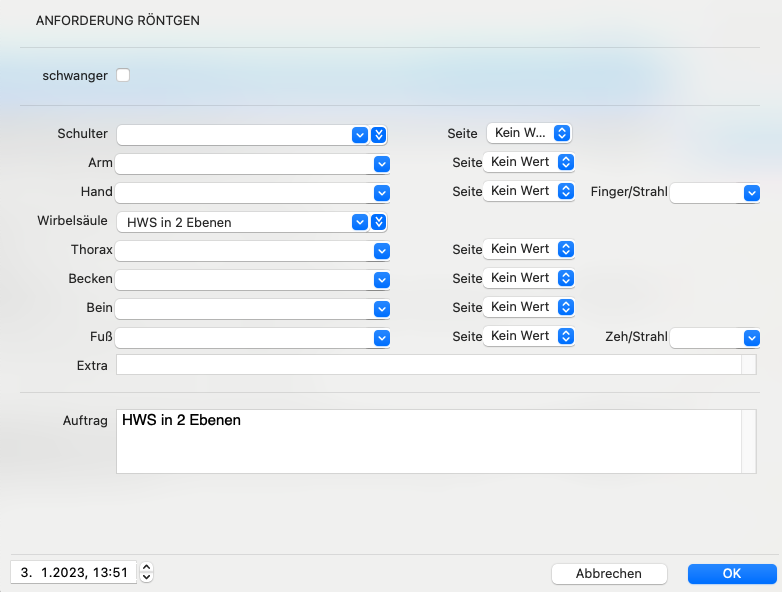

Seit dem Update auf Ventura und tomedo 1.120.0.8 beobachte ich ein seltsames Verhalten von Mehrfachauswahlfeldern in CKE. Diese werden teilweise nur als Auswahlfeld angezeigt. Allerdings ist es so, dass dies mit jeder Neuanlage wechselt. Mal wird das Feld korrekt angezeigt, man falsch.
Ich habe das CKE im Editor bereits erneut geöffnet und kontrolliert. Dort stimmen die Einstellungen weiterhin.
In dem gezeigten Bespiel sollten alle Felder in der linken Spalte Mehrfachauswahlfelder sein.

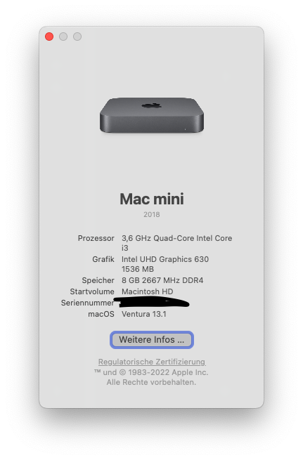

welches Betriebssystem und welche Prozessorart ist es? Passiert das auf allen Rechnern?
Ich habe bisher Ventura nur auf 2 Rechnern passiert. Nur bei diesen Tritt es auf. Einer ist der im Screenshot gezeigt, der andere mein MacBook Pro mit i5 Prozessor. Gleiche Ventura Version.
